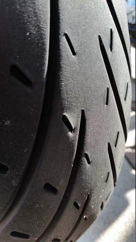

Es kann vom radlager oder auch vom reifen kommen .Etwa sägezahnbildung?Dann wäre es aber wahrscheinlich beidseitig.
Danke für deine Antwort. Was meinst Du mit Sägezeahnbildung?
Sägezahn am Motorradreifen

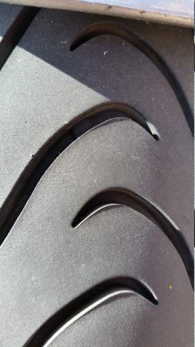

20160815
Auch am Vorderrad

Sägezahn kommt durch die Verformung beim Beschleunigen oder Bremsen durch Verbiegung das Profilblockes und einseitiger Abnutzung dadurch.

Sägezahn bildet sich auch manchmal wenn alles korrekt eingestellt ist .Nicht jeder reifen passt generell zu jedem Fahrwerk.Die reifenprofis bei den reifenhändlern wissen da bescheid. Zb mercedes hat da bei einigen Modellen erhöhte Probleme.Vw indes nicht.
