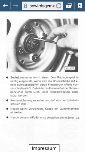

Einstellen der Radlager sagt man ja allgemein. Die Unterlegscheibe muss sich mit einem Schraubenzieher gerade noch bewegen lassen ohne sich dabei an der Radnabe abzustützen.. Dann sind sie richtig eingestellt.

wenn ihr dem quatsch glaubt der immer wieder verbreitet wird kann das nichts werden, kann man die Scheibe noch mit Schraubendreher bewegen ist das Lager viel zu locker.
wenn man die Bremstrommel runter hat ist normalerweise der Keil der Bremsbacken ja noch ganz oben, also sollte die Bremse ganz geöffnet sein, dann muß sich das Rad sehr leicht drehen.
dann montiert man ein Reifen mit Stahlfelge und wackelt oben und unten am Reifen, ist noch spiel vorhanden dreht man etwas fester, das wiederholt man solange bis kaum noch spiel da ist und immer wieder am Reifen drehen und schauen ob der leicht läuft oder schnell wieder stoppt, wenn zwischen leicht laufen und einem geringen spiel zwischen wackeln nach oben und unten ein gutes mittelding gefunden ist dann hat man sein ziel erreicht

danke für das Danke, ich wüßte mal gern wer den Unsinn mit dem Schraubendreher und der scheibe angefangen hat? aber alle plappern den nach

So steht's in meinem "So wird's gemacht"-Buch.
Ich finde diese Anleitung nicht besonders praktisch, weil es ein sehr breites Spektrum gibt, wie man an der Scheibe drücken kann.
Mehrmals die Mutter zu verstellen und ein Rad zu montieren und wieder abzunehmen halte ich aber auch nicht für sehr praktisch. Als Hobbyschrauber kann man die Zeit investieren, aber die Werkstätten und Hersteller werden das sicher nicht so zeitaufwendig machen.
Ich könnte mir vorstellen, dass bei den Herstellern ein Roboter die Scheibe, bzw. die Trommel dreht und gleichzeitig die Mutter nachstellt. Bei einem bestimmten Gegenmoment oder bei einer bestimmten Momentänderung ist dann die richtige Stellung erreicht.
Steht in vielen Reparaturhandbüchern. Im Anhang gleich ein Beispiel aus einem "So wird's gemacht", vom Passat bis 1988.
