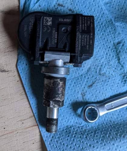

Na dann gehe ich mal davon aus, daß noch mind 30% Restkapazität vorhanden sind, dann sollten die wohl noch 2-3 Jahre halten. Wie ich ebenfalls erfahren habe, braucht man zum Sensor-Umstecken (in eine andere Felge) einen sogenannten Service-Kit, auch dafür will Volvo pro Stück rund 40€ haben. Die sind doch bekloppt, dafür bekomme ich beim Reifenhändler schon fast einen ganzen Sensor (Hausmarke).
@autofahrer23 schrieb am 22. Februar 2023 um 11:45:59 Uhr:
BTW: Bei Volvo rufen sie gerade 150€ auf, für einen Sensor 😰 (das Set ist mit ~300€ relativ gesehen etwas günstiger).
So ein Sensor kostet normalerweise um die 30,- (Verkaufspreis in Einerstückzahlen).
Schätze mal da wird eine Marge von 900% raufgeschlagen verglichen mit deren Einkaufspreis.
Gruß Metalhead
Wie ein anderer User schon anmerkte, das System nützt vor allem denen, die Geld damit verdienen😠.
Der Reifenhändler will 47€ für einen Aftermarket-Sensor, das ist ja noch halbwegs akzeptabel, gibt sowohl günstigere als auch teurere.
Ein Service-Kit hätte ich hier oder hier gefunden, das scheint mir preislich angemessen. Soll angeblich für meinen Volvo passen, obgleich keine Volvo-Nr dazu angegeben wird.
Und das hier dürfte der passende Komplett-Sensor sein, sieht quasi identisch aus zu meinen alten, nur der Volvo Aufdruck fehlt, aber VDO gehört ja auch zu Conti.
Sensor

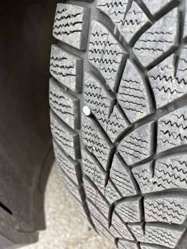

Moinsen,
Aus der Praxis -
meine erste „scharfe“ Meldung des „passiven RDKS“ am Tiguan.
Die Warnung „Reifendruckverlust vorne links“ poppte plötzlich auf. ….Aha, also ab zur Tanke Luftdruck prüfen.
Vorne links waren noch 1,9bar drauf, meinen Winterluftdruck hab ich auf 2,2bar eingestellt. Die andere Seite hatte auch noch 2,2bar.
Also aufgefüllt und Fahrzeug über Nacht in der Garage abgestellt. Am nächsten Morgen dann als erstes den Kilometer zur Tanke und kontrollieren… .leider wiederum nur 1,9 bar drauf, also muss ja was sein.

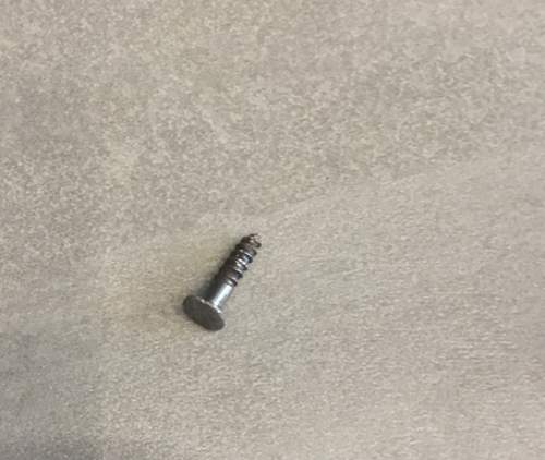

Erst mal konnte ich so nichts entdecken, dann zur Werkstatt meines Vertrauens und die haben ne kleine eingefahrene Schraube entdeckt, (Bilder)
Der Schaden an der Stelle durfte mit dem „Pilz“ Verfahren behoben werden, haben die netterweise auch sofort möglich gemacht, Eine Stunde später war alles behoben.
Tja, also auch das passive RDKS funktioniert praxistauglich gut. 0,3 bar Druckverlust werden sicher erkannt und dem richtigen Rad zugeordnet.
Achja….Reifen sind Winterreifen Goodyear Ultragrip Performance SUV 235/55/R18-104H nach ca 40.000 km Laufleistung. Da ich damit bisher sehr zufrieden bin sollen die noch mindestens einen Winter durchhalten, daher die Reparatur.
Kosten waren:
Reifen demontieren, Reifen repariert, Rad gewuchtet und wieder montiert, für 75€.
