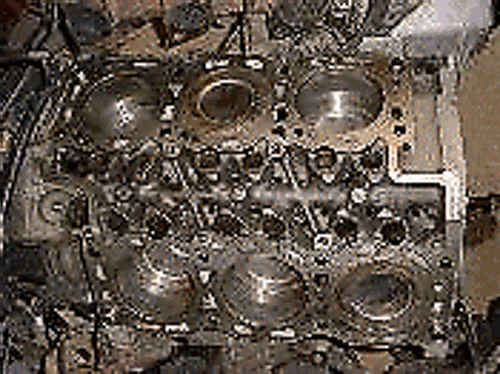

Achso Snöpp, im SFD is ein 2.9er abzugeben,
http://www.sierra-freunde-deutschland.de/viewtopic.php?t=28596
Der Motor ist Totalschaden , da fehlen voll 12 Ventile ! 😁
Meiner hat noch alle 24 , da will man sich doch nicht verschlechtern ! 😉
