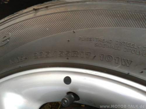

Der kleine 320 CDI-Motor ist ja nichts besonderes, war ja auch z. B. im W210 schon eingebaut.
Dann müßten ja alle mit diesem Motor ein ähnliches Verschleißbild haben.
Was steht denn genau auf den Reifen?
- Herstellungsmonat
- Größenbezeichnung mit Geschwindigkeitsbuchstaben und Loadindex
- Reifenmodell, die Marke sagt ja noch wenig aus
- gleichmäßig abgelaufen, mehr innen oder an den Kanten?
Wieviel Luftdruck ist auf den Reifen?
Foto von der Lauffläche
Da solltest Du erst mal Ergebnisse posten, statt über Drehmoment zu philosophieren.
lg Rüdiger:-)

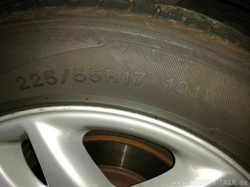

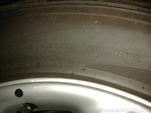

Themenstarteram 12. September 2011 um 10:31
Moin!
Rüdiger hat mich nochmal drann erinnet hier zu posten, hatte ich ganz vergessen.
Aber lieber zu spät als nie :D.
Da die Jugend von heute ja so schreibfaul ist, habe ich einfach mal alles abfotographiert :p :p.
Siehe Anhang!
ps.: Luftdruck überprüft: Der stimmt.
mfg :)

Moin Alfred,
also im Prinzip ist der Hankook-Reifen sehr gut! Laut Test-AMS!
Jetzt kommt der erste Unterschied zum getesteten Produkt, es ist der Ventus Prime und nicht der neue Ventus Prime 2! Machen Reifenhändler gerne, noch ihre älteren Schluffen an den Mann bringen!;)
Sicher ist das der Hankook Reifen eine erheblich weichere Gummimischung hat als z.B. der Michelin Reifen.
Bei den Hankook Reifen würde ich mal von einer Laufleistung um 25.000 km ausgehen und beim Klasenprimus Michelin von ca. 35.000 km. Michelin erkauft sich die höhere Laufleistung mit einem schlechteren Bremsverhalten ca. 2 Meter länger von 100-0, sowie schlechtere Haftung bei Nässe.
Beim Reifenkauf sollte der Fahrer genau wissen was er möchte!
Zum anderen zählen verschiedene Faktoren wie, Spur, Stossdämpfer, Fahrweise - zum erhöhten Reifenverschleiß, allerdings die von dir genannten 3mm, deuten auf extreme Burouts hin!:D
Noch zum Thema durchdrehen der Räder, das beeinflusse ich als Fahrer am besten mit einem sensiblen Gasfuss!
In diesem Sinne, nicht so feste druff!
Jens

Moin!
seltsam - und jetzt?
Naja - Fahrwerk vermessen.
Aber sagen wir so, ich und auch mein Vater sind nicht gerast, Burnouts auch nach Italien und zurück NIE!
Habe den Gasfus extra sanft behandelt! ( Bei halbgas wird man ja schon so riengedrückt, das die Leute auf den hinteren Reihen ja verrückt werden :D aus dem Grund - normal gefahren.... )
Denke, um ne Fahrwerkvermessung kommen wir nicht rum.
Die Werke kennt uns ja schon gut :D :D :D :rolleyes:.
