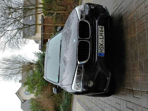

Ich habe vor 3 tagen einen neuen BMW X3 erworben von einem Vertragshändler Baujahr 2016
20i Xdrive 190 PS Diesel Automatik
Mir sind ein paar Mängel aufgefallen und wollte fragen, ob ihr die folgenden Mängel in dem Umfang sowie auch die Begründungen des Verkäufers Bestätigen könnte oder ich das Auto lieber zurückgeben sollte und weiter Schauen.
Das Auto ist Erstzulassung Dezember 2016
1. Die Sitzheizung hat angeblich eine Vorlaufzeit weshalb es eine Weile dauern soll bis sie ihren dienst tut, das war aber nach 5h Autofahrt immer noch nicht der Fall.
2. * PDC geht während der Fahrt ohne nachvollziehbaren Grund an bei voller Fahrt und auch bei Schrittgeschwindigkeit
3. * Der Fernlichtassistent ist auch mehr schmuck als Dasein, ich habe es einige male versucht und mir sind Fahrzeuge entgegenkommen und der Assistent hat nicht abgeschaltet, ich musste es Manuell betätigen.
4. ** Der Scheibenfrostschutz war so dünn in der Anlage, dass ich gezwungen war an die Tankstelle zu fahren und Konzentrat aufzufüllen, weil es bei -5° auf der Scheibe gefror
5. Der Händler hat mir Somme reifen mit gegeben die von 2015 39 KW sind und hat mir versichert das ich diese ohne Konsequenzen und Kosten noch weitere 3 Jahren fahren kann da, dass Profil noch in Ordnung ist und die kein Ablaufdatum haben
6. * Der Heck - und Frontscheiben Wischer Wischen nicht richtig im Sichtfeld des Fahrers und Beifahrers sind Teller große Flecken, die nicht vom Wischer erfasst werden, dort bleibt das Wischwasser Haften, was die Sicht behindert und auch nach mehrmaligen betätigen bleibt es dabei.
7. Und das Krönchen ist, Ich habe das Fahrzeug abends abgestellt und als ich es früh starten wollte ging es nicht Zündung oder Anlasser Defekt :/
Frage jetzt ist das jetzt ein Produktionsfehler und einfach Pech gehabt oder ein Indikator dafür, dass das Auto in 20.000 KM Reif für die Presse ist?
8. * Die Innenseiten der Front LED Scheinwerfer sind Beschlagen was vermuten lässt, das dort Feuchtigkeit drin ist oder reinkommt ist das Normal oder eher nicht?
Die Sternchen sind noch für Erläuterungen des Händlers bzw. Begründungen!

Vorne sollte keine Nummernschild-Halterung montiert sein. Meine BMW Werkstatt hat sie entfernt u das Nummernschild ohne mit passenden Schrauben montiert.
@un1que schrieb am 10. Februar 2021 um 21:05:24 Uhr:
Möchte nur noch zur 2. Frage etwas hinzufügen. Hatten anfangs dieselbe Problematik, die sich bei regnerischem Wetter nur verstärkte. Nach Rücksprache mit einem bekannten BMW Mitarbeiter sagte er, dass es bei diesen Fahrzeugen leider öfters mal auftrete, wenn der Nummernschildhalter zu breit/tief sei. Der PDC wäre zu „sensibel“, erkennt diesen als Hindernis und springt an.
Daraufhin habe ich solche kleine rahmenlosen Halter (aus 2 Teilen bestehend) montiert und seitdem war Ruhe.
Dich bringt es wohl nicht mehr wirklich weiter, aber vielleicht hilft es ja jemand anderem.
Der PDC schaltet sich normalerweise aber nur bis zu einer gewissen Geschwindigkeit ein bzw. lässt sich einschalten.
@HansPeter64 schrieb am 10. Februar 2021 um 21:23:33 Uhr:
Warum sollte vorne kein Nrn-Schildhalter montiert sein? Bei mir ist einer dran - vom BMW-Händler montiert. Absolut NullKommaNull Probleme damit.

Ich hätte jetzt gesagt, das man solche Sachen vor dem Kauf prüft und nicht, wenn der Bock in der heimischen Garage steht. Bei SH, FLA und PDC würde ich denken das ein Steuergerät eventuell defekt ist oder er hat diesen Kabelbaum-Bug der aufgequollen ist.
Zu Punkt 3
Der Wagen hat LED Scheinwerfer wie ich gelesen habe, wenn das die adaptiven Scheinwerfer sind, wird das Fernlicht auch nicht immer abgeschaltet, sondern es werden nur Bereiche abgeblendet. Das sieht man aber nicht an der blauen Kontrolleuchte.
PS: das ging mir bei meinen X3 auch so, dass ich dachte der schaltet nicht ab, erst als es mal dunkler war habe ich gesehen dass Bereiche abgeblendet sind.
Der Fernlichtassisdent schaltet nicht immer auf Abblendlicht. Auf breiten Straßen stellt sich der linke Scheinwerfer so ein das er den Gegenverkehr nicht blendet. So ist es jedenfalls bei mir. Der Gegenverkehr hat sich noch nie mit bedätigen der Lichthupe über eine Blendung beschwert. War anfangs auch sehr erschrocken, habe es aber später in der Bedienungsanleitung gelesen.

Was mich erstaunt ist, dass ein BMW Vertragshändler ein Auto so verkauft haben soll. Ist zwar vom Alter her nicht Premium Selection aber die dargestellten Mängel sollten ja einfach zu beheben sein, und zwar im Rahmen der Durchsicht vor dem Verkauf. Vom Alter her würde zu den Startproblemen auch einfach eine tote Batterie passen.
Reifen aus 2015 würde ich nicht akzeptieren.
Ansonsten müsste ein F25 in dem Alter, von BMW und mit der Laufleistung ein problemloses Auto sein.
