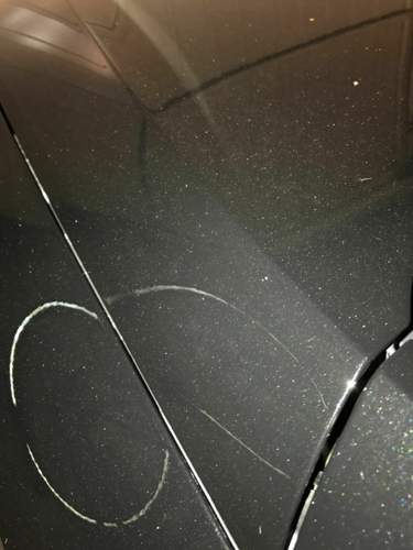

Ich habe mir gestern eine Rupes LHR 15 Mark 2 im Deluxe Kit (mit Rupes Polierschwämmen und Polituren) gekauft. Bin allerdings ein Maschinen-Polier - Neuling.
Heute hab ich mich dann nach der Arbeit in meine Garage eingeschlossen und an den 10 Jahre alten, schwarzen Polo meiner Freundin gewagt. (Der Wagen hat noch nie eine Garage von innen gesehen und wurde in seinem Leben im Schnitt vielleicht 3 mal pro Jahr in eine Waschstraße befördert. Konnte also nicht ganz so viel kaputt gehen.🙂)
Bin dann über das halbe Dach, die Motorhaube, einen Kotflügel und die Fahrertür in der Reihenfolge Schleifpolitur mit 1500 Schleifspuren und hartem Pad, dann Politur mit 2500 Schleifspuren und Mittelhartem Pad und zu guter letzt mit einer Finish Politur und weichem Pad gefahren.
Meiner Meinung nach immer noch Hologramme auf der Motorhaube, bin mir allerdings nicht sicher.
Hier ist dann aber jetzt der Rat bzw das Auge eines Experten gefragt der mir hoffentlich sagen kann, was das letzten Endes ist.
Kann ja auch durchaus sein, das diese "Dinger" vorher schon im Lack waren und gar nicht mer raus zu bekommen sind. Will nur nicht hoffen das ich sie in den Lack poliert habe.
Sind generell die Schwämme und Polituren von Rupes zu gebrauchen oder empfehlen sich da andere Produkte?
Wenn ja, wie kann umich grundsätzlich Hologramme vermeiden und das meiste aus dem Lack rausholen?
Gerne können auch sonstige Meinungen über meine Arbeit da gelassen werden.
Vielen Dank im Voraus für die Antworten!🙂

Das lässt sich ganz einfach vorhersagen. Solange bis die Defekte weg sind 🙂
Polieren ist auch mit Maschine je nach Ausgangslage und Anspruch eine wirklich anstrengede und zeitraubende Angelegenheit.
Die Spuren vom Topfschwamm sollte m.E. noch gut zu entfernen sein.
Auf Bild 1 die ovale angeätzte Stelle geht nicht mehr raus.
Die Kratzer sollten so ziemlich alle rausgehen, bis auf 3-4, die aber zu entschärfen sind und dadurch nicht mehr so auffallen.
Für diese Stellen wäre ein kleiner Teller 80-100mm mit harten Pads optimal. Mit deinen großen Pads hat die Maschine weniger Biss und es dauert länger. Nimm für die Stellen die 400er mit hartem Pad mit etwas mehr Druck um den Abrieb zu erhöhen, danach die 2500 und 3500er. Das ist alles reine Übungssache, beim zweiten Auto hast du das fast schon im Gefühl was du wie einsetzen musst. Ich wie auch die gewerblichen Profis müssen bei manchen Defekten auch probieren, dann nie die stärkste Politur zuerst probieren sondern langsam steigern bis das Ergebnis passt.

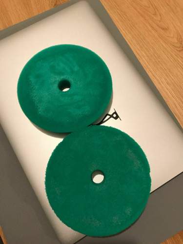

Ist es zudem richtig, dass wenn ich die Pads aus der Waschmaschine hole, immer noch diesesn weißen Rand von der Politur haben, oder ist das Ding jetzt schon voll?

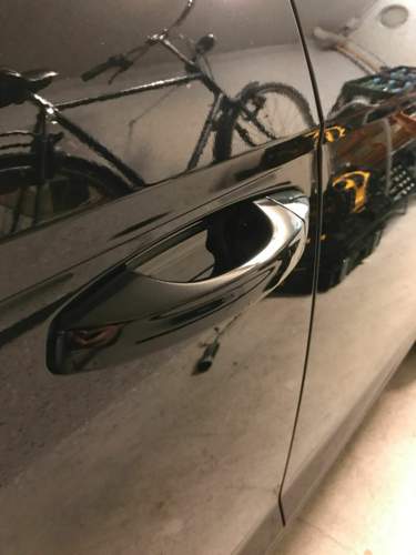

Mein Eindruck ist, dass die Finish Politur, obwohl sie ja eigentlich nichts mehr an Kratzern rausholen soll, noch so einiges im letzten Durchgang rausholt...
Finde auch, dass gerade die Türen sehr sehr anstrengend sind, weil man die Machine nicht ei fach "ablegen" kann
Die Pads sollten nach der Maschinenwäsche sauber sein.

Es geht mit einer Maschine zwar wesentlich einfacher als per Hand, aber Kraft und Ausdauer braucht man trotzdem. Ich habe das Gefühl, du führst die Maschine nur drüber. Ein bisschen Druck braucht es schon.
Ja das mache ich auch. Habe mehrere Videos gesehen, wo gesagt wird, dass man mit den Rupes Machinen keinen Druck ausüben soll, "weil die das nicht mögen".
Hab mir auch mit dem Edding so Indikator Striche an den Stützteller gemacht, um zu sehen, ob er sich wirklich noch dreht oder ich vielleicht auch zu feste drücke...
Aber du hast recht. Bei meinen ersten Versuchen gestern, habe ich maximal meine Hand aufgelegt.

Anbei nochmal ein Bild von den Pads. So sind sie aus der Maschine gekommen:S

So wie die Pads aussehen komme meine in die Maschine 😉 Die Politur war vor der Wäsche bestimmt schon getrocknet. Beim nächsten mal wie ich bereits geschrieben habe in einem Eimer mit Wasser und einem kräftiges Schuss APC werfen. Vor der Maschinenwäsche etwas darin auswaschen und nicht vor der Maschine trocknen lassen.
Was ist APC und kann ich diese jetzt wegschmeißen?O.O
APC = All Purpose Cleaner. Allzweckreiniger
Steht auch in der FAQ unter 4.1.
Ich verwende das Green Star von KC, ein gutes und preiswertes Konzentrat.
Wegwerfen brauchst du die nicht. Weich die mal richtig in Wasser mit APC ein (paar Stunden), dann mit der Hand in dem Wasser auswaschen und ab in die Maschine.
