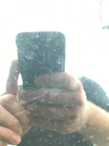

Ich habe mir gestern eine Rupes LHR 15 Mark 2 im Deluxe Kit (mit Rupes Polierschwämmen und Polituren) gekauft. Bin allerdings ein Maschinen-Polier - Neuling.
Heute hab ich mich dann nach der Arbeit in meine Garage eingeschlossen und an den 10 Jahre alten, schwarzen Polo meiner Freundin gewagt. (Der Wagen hat noch nie eine Garage von innen gesehen und wurde in seinem Leben im Schnitt vielleicht 3 mal pro Jahr in eine Waschstraße befördert. Konnte also nicht ganz so viel kaputt gehen.🙂)
Bin dann über das halbe Dach, die Motorhaube, einen Kotflügel und die Fahrertür in der Reihenfolge Schleifpolitur mit 1500 Schleifspuren und hartem Pad, dann Politur mit 2500 Schleifspuren und Mittelhartem Pad und zu guter letzt mit einer Finish Politur und weichem Pad gefahren.
Meiner Meinung nach immer noch Hologramme auf der Motorhaube, bin mir allerdings nicht sicher.
Hier ist dann aber jetzt der Rat bzw das Auge eines Experten gefragt der mir hoffentlich sagen kann, was das letzten Endes ist.
Kann ja auch durchaus sein, das diese "Dinger" vorher schon im Lack waren und gar nicht mer raus zu bekommen sind. Will nur nicht hoffen das ich sie in den Lack poliert habe.
Sind generell die Schwämme und Polituren von Rupes zu gebrauchen oder empfehlen sich da andere Produkte?
Wenn ja, wie kann umich grundsätzlich Hologramme vermeiden und das meiste aus dem Lack rausholen?
Gerne können auch sonstige Meinungen über meine Arbeit da gelassen werden.

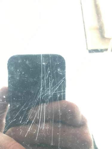

@Matze303 schrieb am 18. Juli 2017 um 21:49:51 Uhr:
Ich habs jetzt nochmal versucht. Hoffentlich kannst du damit mehr anfangen. Aber im Sonnenlicht sieht man sowas immer deutlich besser.
Ich meine mich erinnern zu können das ich gelesen hab," Das Fahrzeug wurde 3x im Jahr in der Waschstraße gewaschen,sind diese Bilder entstanden bevor du dich in der Garage eingeschlossen hast oder nachher😕.
Die Möglichkeit der Waschstraßen Wäsche will/kann ich an Hand der Bilder nicht ausschließen,nur das was ich auf den Bildern sehe war keine Waschstraße !
Wenn die Bilder nach der Lackpflege entstanden sind,"WAS HAST DU IN DER GARAGE GEMACHT" 😁
@martinb71 schrieb am 18. Juli 2017 um 22:17:17 Uhr:
Der Polo ist 10 Jahre alt also BJ 2007, dann ist der Lack hart. So schlimm sehen die Defekte nicht aus, aber es ist einiges an Arbeit.

Ich kenne die Polituren GSD nicht,irgend etwas ist in der Garage schief gelaufen,entweder der TE hat alles falsch gemacht oder die Polituren taugen nichts ! (Die Bilder !! lassen nichts gutes erahnen)

Ich hoffe mal nicht das ich die Spuren rein gemacht habe. Das kann davon kommen, das meine Freundin mal versucht hat mit der schwarzen seite eines Topfschwamms den eingebrannten Vogelkot zu entfernen 😁
Kann aber auch davon kommen weil sich in die MF tückher immer etwas politur Brocken festgesetzt haben, die dann beim abwischen hässliche Schlieren gezogen haben.
Was wären eurer meinung nach denn gute Polituren?
Ja nach Topfschwamm sah eine Stelle wirklich ein bisschen aus. Die Dinger haben aber auch so gar nichts auf dem Lack verloren.
Die Kratzer wird man denk ich mal auch nicht mehr wegbekommen. Zumal der vogelkot bei 30 grad 2 tage auf dem parkplatz ihrer Arbeit stand!
Hat sich richtig schön reingefressen
Auf Bildern zwar immer schwer zu beurteilen, aber ich habe keine unentfernbaren Kratzer auf deinen Bildern gesehen. Nur wenn sich der Vogelkot durch den Klarlack geätzt hat geht an der Stelle nichts mehr. Leider geht das schneller als man denkt. 1 Tag den Vogelkot in der prallen Sonne auf dem Lack und es kann zu spät sein.
