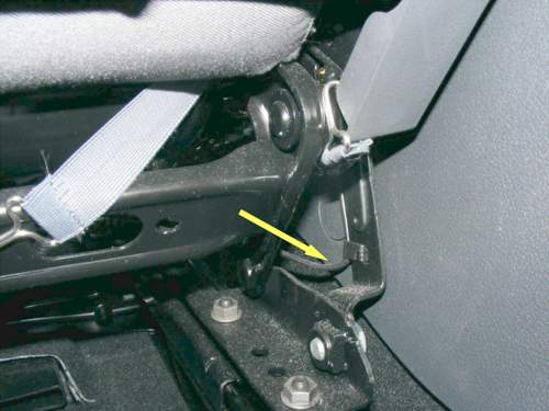

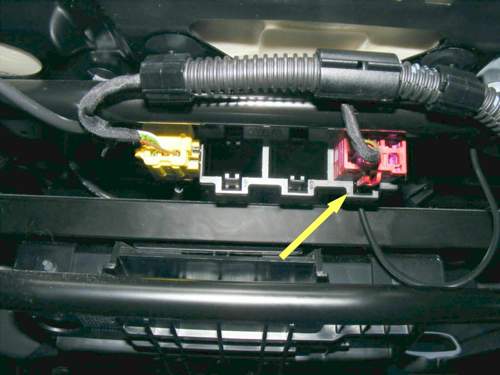

Und jemand im T4 Forum schrieb:
Das "Gurtgepiepse" habe ich bei meinem Multivan ohne Umprogrammiererei beendet:

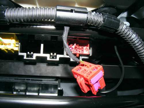

Man verfolgt das Kabel, welches vom Fahrergurtschloß nach unten verläuft. Unter dem Fahrersitz ist ein Steckverbinder. Abziehen, das Kabel mit Kabelbindern oder Iso-Band fixieren- fertig. Nie wieder nerviges Gebimmel!
So, alles ganz einfach. Habe es gerade gemacht.
Kabel vom Gurtschloß verfolgen. Stecker abziehen - Fertig. Gurtwarner inaktiv und Ruhe ist. (Siehe Bilder)
Kabel-vom-gurtschloss
Kabel-geht-zum-roten-stecker
Stecker-abziehen-fertig
Dieter den gelben Stecker darfst du aber nicht abmachen,
und dann die Zündung anmachen!
Viktor
Viktor
Hallo Viktor
Warum nicht? Was hängt da dran? 5-Kilo Sensor? Seitenairbag?

Dieter dann leuchtet die schöne Airbagkontrollampe ständig,
und die kann nur dein 🙂 oder einer mit VCDS wieder aus machen.
Viktor
