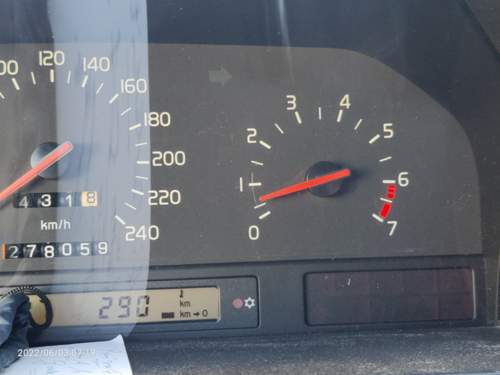

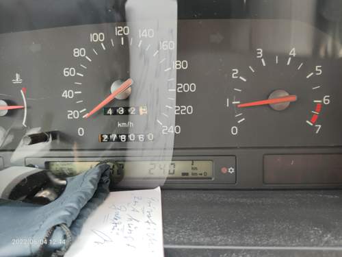

Habe mal wieder ein kurioses Problem an meinem 850.
Nach dem Tausch des Kühlers hing bzw hängt die Temperaturanzeige immer mal wieder.
Bin ich dann über eine Holperstrasse gefahren sprang sie irgendwann in die Mitte.
Vor 4 Tagen begann der Wagen im Leerlauf an zu schwanken, zwischen 800- 1200 Umdrehungen.
Er tourte immer auf und ab in diesem Bereich.
Ich habe mich dann hier durch das Forum gekämpft, und viele Ratschläge und Tips gefunden was es sein könnte.
Habe dann den Leerlaufsteller ausgebaut und gereinigt. Der Steller lies sich auch bewegen, und harkte nicht.
Nach dem Einbau war das schwanken verschwunden.
Jetzt hat er allerdings das Symptom, das er im kalten Zustand ganz normal bei 600 - 650 Umdrehungen im Leerlauf
läuft, sobald er aber auf Betriebstemperatur ist, läuft er auf 900 - 950 Umdrehungen.
Bei einem 5 Zylinder hört man das natürlich wenn er zu hoch läuft.
Die DK hatte ich vor ca 2 -3 Monaten beim Wechsel der Ölfalle ausgebaut und gereingt.
Was könnte es noch sein?
Auf Bild 1 ist er im kalten Zustand und läuft ganz Normal, Auf Bild 2 dann bei Betriebstemperatur.
650 u/min sind auch warm zu wenig. Das klingt stark nach einem Problem am Temperaturgeber oder dessen Verkabelung. Evtl hattest Du Besuch vom Marder….
Gruß der sachsenelch
Das mit dem Marder will ich nicht ausschließen. Kam noch nicht dazu den Marderschreck einzubauen. Aber so wie auf dem Bild 1, lief er immer sauber und ruhig.
"..so wie auf dem Bild 1, lief er immer.."
... und so-wie-auf Bild 2 nicht ?
Die Temp.-Anzeige ist seit der Bodenwelle immer vernüftig ? Geht also gemütlich von 'Ruhelage' 'gen 3-Uhr ? Und Tage später erst diese Drehzahlmacke, trotz einwandfreiem Verhalten der Temp.-Anzeige ?
Irgendeine OBD-Auslesemöglichkeit vorhanden ?
LLR gereinigt, 'obwohl' hakte vorher nicht.
Das Ding muss auch nicht unbedingt irgendwo haken, um nicht so recht zu arbeiten.
Die Frage ist, wie leichtgängig dieser interne Exzenter sich nun (nach Reinigung) bewegen lässt - wenn Du nur "soft" wenige mm +/- radial (also mit Gefühl 😉 ) drehst, sollte sich das Ding schon merkbar bewegen lassen.
Nein, die Temperatur Anzeige hängt hin und wieder. Weiß nicht ob es an der Holperstrasse lag, das sie dann hoch geschossen ist. Aber das Thermostat und der Temperaturfühler darunter sind auch Nagelneu. Ja, fahre gleich in die Werkstatt. Habe meinen guten Freund und Werkstattmeister doch einen Delphi geholt 🙂
Das kleine Teil im LLR lässt sich ganz leicht bewegen. Darauf habe ich extra geachtet, weil es so im Forum beschrieben war.
So, die Temperatur Anzeige geht wieder. Habe die Kontakte am Stecker zu dem Sensor nochmal mit Kontaktspray behandelt. Fehler hatte er einen im System, Ansauglufttemperatursensor - fehlerhaftes Signal. Keine Ahnung wo das herkommt, den der Sensor ist auch Nagelneu. Habe den Stecker nochmal gereinigt und Kontaktspray darauf gemacht. Danach Fehler gelöscht. Komme gerade aus der Werkstatt, aber der Wagen dreht immer noch so weit oben.
Der Ansauglufttemperatursensor ist am Luftfilterrohr verbaut, das weißt du?
Ja, das weiß ich. Weil so ziemlich alles an dem Wagen erneuert wurde. Diesen Sensor habe ich vor gut 2 Monaten ersetzt.
Bitte vergiss nicht, nach jeder Maßnahme an Sensoren das Motrorsteuergerät zurückzusetzen und neu anzulernen. Erst danach lässt sich definitiv sagen, ob der Leerlaufregler wieder ordnungsgemäß funktioniert.
Das funktioniert doch nur durch abklemmen der Batterie. In Delphi kann man nichts zurück setzen, nur die Fehler löschen. Werden wir morgen mal machen.
