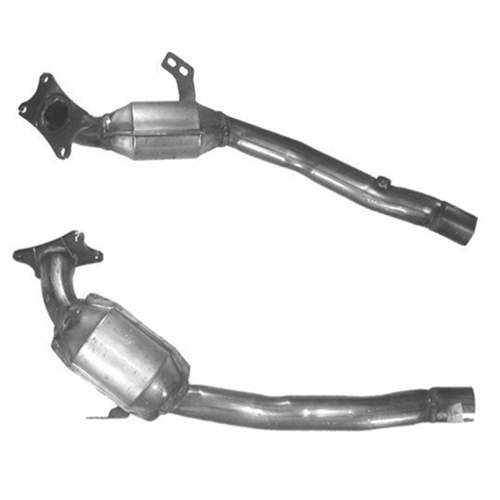

Na dann erkläre mal was Du da auf dem Bild siehst ! 😁
Kleiner Tipp , Scorpio MK2 2,9 150 ps !
Der MK2 hatte nicht diesen verkackten kleinen Vorkat vom 2,0 DOHC drin , deswegen auch Euro 2 mit Bi-Kat und 150 ps !
Kats-2-9er-v6
Das ist nur der linke Kat aus zwei verschiedenen Blickwinkeln vom BOB! 🙂
Zu erkennen daran das der kleine Halter in die gleiche Richtung zeigt. Wäre es ein linker und ein rechter müssten die Halter Unterschiedlich sein 🙂
Und ich bezweifle auch das der 2.9i 12V 150PS MKII andere Krümmer und somit Flansche wie der 145PS aus MKI hat 🙂

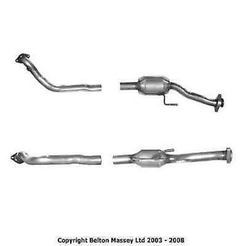

OK , das ist möglich wenn ich mir die Flansche mal genauer anschaue , hab das Originalbild nicht mehr gefunden , letztendlich gehts ja eh nur um Bi-Kats , ich hatte halt bei meinem einen Eigenbau drunter damit der Vorkat weg konnte , eine echte Bremse , genau wie der Krümmer Fahrerseite , aber der Motor war da nicht mehr Serie , somit deutlich zu spüren .
Das müsste die richtige Version sein .

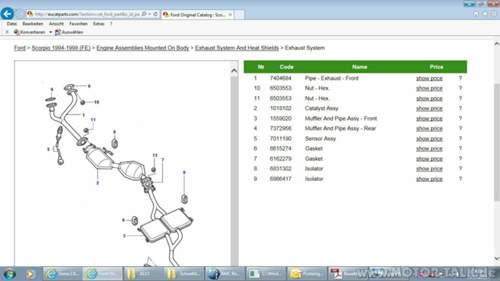

Beim MK2 2,0 8V ist auch der komplette Auspuff inkl. Krümmer und Kat völlig neu konstruiert worden.
Könnte also möglich sein.
Hier das Bild vom Ford Teilekatalog
Auspuff
Jo , sieht gut aus , ist auf jedenfall die alte Version vom MK1 .
Damit bekommt man aber keine Euro 2 ab Werk , die sind zu weit weg vom Motor !
Den 2,9er im MK2 gab es eh nur ganz kurz und der hatte Euro 2 ab Werk , aber nicht mit dem Puff von über mir !

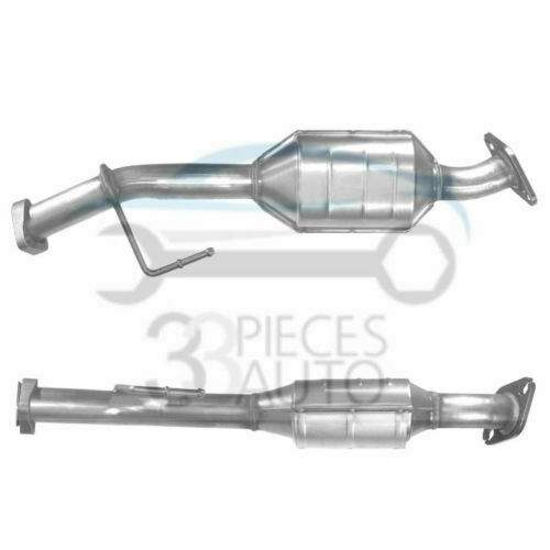

Hier die Bi-Kat Version für den MK1 .
zumindest eine Seite davon
