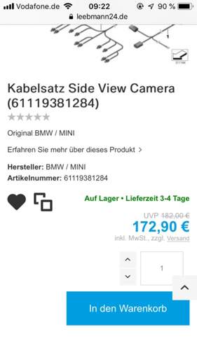

Hallo
Dankeschön. Ich habe bei leebmann anhand meiner vin die Teile rausgesucht. Da komm ich bei den Kabeln auf über 350€. Und Teilenummer für Steuergerät ist 66539291387 auch über 400€. Gebraucht finde ich nichts mit dieser Nummer.
Die Kabel für 175€ von leebmann, kannst du mir den link senden?

Das passt. Deine Nummer ist richtig, entspricht aber der neuesten HW, die es erst nach Produktionsende des x5 gab. Die wirst also in kaum einem Schlachtfahrzeug finden. Im Link ist die letzte im Fahrzeug verbaute HW, also zweitneueste.
Kabel sind TN 61119241284. Bei Leebmann 182 euro und für registrierte User gibts da noch Rabatt. Sind beide kabel als Set.
Und die Kamerahalter, für die man sich den Wolf sucht da falsch bezeichnet, 63147274432.

Irgendwie bin ich zu blöd zum suchen. Die Teilenummer für die Kabel die du geschrieben hast für 182€ bei leebmann, lande ich wieder bei 360€. Genau das doppelte.
Und die Teilenummer für die Halter, stehen da Satz seitenmarkierungsleuchten.
Sorry
Hab ja gesagt, die halter sind falsch benannt. Daher habe ich mir damals auch den Wolf gesucht und meine bmw niederlassung auch. Also das sind wirklich die Halter. Und die TN der Kabel brauchst du nur einmal. Das sind beide Kabel im Set. Also nicht doppelt sondern nur einmal ordern.

Hab grad in diversen shops geschaut und Leebmann ist tatsächlich die Hälfte der anderen Anbieter.
Danke zessi001. Das der Kabelsatz für 5er F11 ist macht nichts.?
