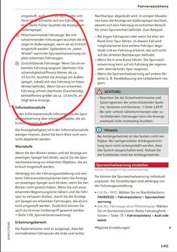

Wie arbeitet euer Side Assist? Bei mir ist es so, dass der Assist auf der Fahrerseite sehr schnell reagiert und leuchtet wenn ein Fahrzeug kommt. Auf der Beifahrerseite hingegen reagiert er seltener, bzw. bleibt oft aus, obwohl ich auf der Autobahn ein Auto überhole..... ist das normal ?

Die Warnung soll erfolgen, wenn sich in deinem Spiegelschatten ein Auto nähert. Wenn du eines links überholst, fährst du ja schneller als das Auto rechts. Du entfernst dich also vom Überholten sehr schnell (vielleicht zu schnell für das System, ob absichtlich oder unabsichtlich).
Reagiert das System z.B. in der Stadt rechts auch anders als links?
Zum rechten Spiegel: Wenn du das rechts fahrende Auto mit einer deutlich höheren Geschwindigkeit überholst, dann bleibt das Licht aus. Das ist auch sinnvoll, denn es droht ja im Grunde keine Gefahr. Wenn du aber mit einer nur sehr geringen Geschwindigkeit ihn überholst, wird das Warnlicht im Spiegelgehäuse aktiviert. Und das macht Sinn.
Ok... dann sollte es in Ordnung sein. Mich wundert es nur, wenn ich langsam links neben einem LKW fahre ist das Licht auch aus...... wie ist das bei euch ?
Beim alten Q3 war das so, dass das Licht im Spiegel so lange an war, bis man wieder einscheren konnte. Beim neuen habe ich auch das von Dir geschilderte Problem gehabt. Man kann im Menü die Empfindlichkeit erhöhen.

Mir ist aufgefallen, dass die Beifahrer Seite ab einer bestimmten Geschwindigkeit nicht reagiert... ist das jetzt so richtig oder nicht ?
Ich glaube, dass ist alles so richtig :
