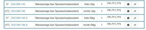

Thema Warnleuchte, siehe Anhang.
kurz und knapp:
Mit Index A = Rechtslenker
ohne Index = Linkslenker
