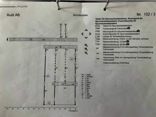

Ich habe folgende Probleme ...
Taster ... hier stimmt wohl meine Verkabelung nicht ... im Türsteuergerät ist das passende Bit gesetzt !
Kann mir jemand von euch mit der Verkabelung eines FL - Tasters helfen ?

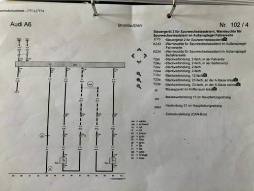

Weiters ist im 3C ja in Stellglieddiagnose das Schalten der Lampen einzeln ja vorgesehen ... allerdings bekomme ich vom Steuergerät die Antwort: Anfrage abgewiesen ....
3C hat sonst keine Fehler ... eine gültige Kalibrierung scheint auch drin zu sein ... wenn ich im MMI die Lampenhelligkeit einstelle bekomme ich allerdings den Fehler Unterbrechung/Kurzschuss Plus Fahrerleuchte ... allerdings leuchtet bzw. blink und dimmt diese auch für 1-2 Sekunden wenn ich die Helligkeit ändere.
(an der Leuchte selbst liegt es nicht ... habe Leuchte links und rechts bereits getauscht .... Fehler wandert NICHT mit !)
Danke vorab.
wenn die Verkabelung selbst richtig ist und in Ordnung, dann musst du davon ausgehen das dein Slave Steuergerät defekt ist. In den Steuergeräten sammelt sich kontenswasser und die Platine fängt an zu oxidieren.

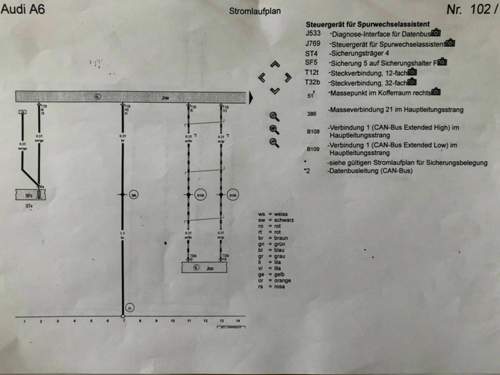

Hmmm mal sehen ... danke für den Schaltplan
Kannst du mit Stellglieddiagnose die Lampen einzeln ansteuern?
Besten Dank and ViRu86 .... Side Assist funktioniert nun endlich.
