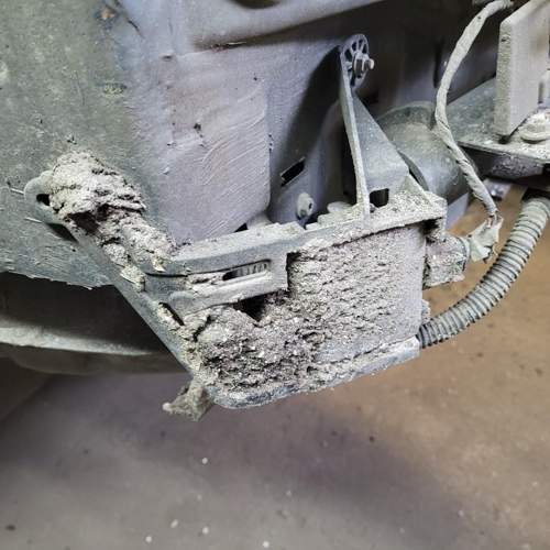

Hallo mein Golf zeigt Side Assist Fehler an. Auto ist leicht verschmutzt. Gibt es spezielle Ecken die man reinigen muss oder muss ich zum freundlichen?

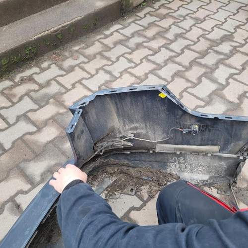

Hallo, war heute beim Freundlichen. Jetzt haltet euch fest. Ich lag mit meiner Vermutung nicht ganz falsch, der Sensor war verdreckt. Laut VW gibt es nun einen neuen Stand und zwar, wird in der nähe des Sensors ein Kunstoff verbaut, usw. Laut Hersteller muss das sein usw. deshalb wird das kostenlos nachgebessert. Haben wohl selber eingesehen, dass sie den Fehler verursacht haben mit der Konstruktion. Also wer auch Probleme damit hat, gerne zu VW und sagen, dass sie das Plastikstück auch haben möchten
Hallo Daniel2828, ich habe das gleiche Problem. Im AH wurde mir gesagt, dass die Stoßstange abgenommen werden muss um die Sensoren zu reinigen. Dies geht zu meinen Lasten, da ja die Schuld beim Kunden läge. Ich frage mich nur, wie soll ich da bitteschön sauberhalten?! Von einem Plastikstück war ihm nichts bekannt und hat mich direkt an den Hersteller verwiesen. Jetzt fahre ich ja noch nicht mal über Feld, Wald und Wiese mit meinem Alltrack. Das ist m.E. ein konstruktionsbedingter Fehler. Hast Du einen Reparaturnachweis erhalten ? Gibt es eine Teile-Nr. ?
Moin bei VW ist das Problem bekannt... die habe jetzt so ein plastikstück was die jetzt hinten einbauen, damit es nicht mehr verdreckt. Ja, hast du keine Garantie? ich hab dafür nix bezahlt. Bei mir war es nachdem ich Autobahn gefahren bin und es geregnet hat.

Hochlebe die Testabteilung von VW. Zum ersten sitzen die Sensoren sehr tief und zum zweiten kümmert es bei VW niemanden bei der Entwicklung und bei den Tests. Ist viel Aufwand dadrunter zu kucken :-) Rücken weht.... etc. :-)
Plastikteile 5H9 907 693A und 5H9 907 694 A + 2x Kabelbinder WHT 008 379. Die Kabelbinder konnt ihr euch sparen. Die halten null, das rasterprinzip habe ich nicht verstanden(bin auch nicht der klügste) Habe 2 Handelsübliche Kabelbinder eingebaut.

Die Sensoren sind ja laut vorherigen Kommentaren hinter der Stoßstange verbaut. Hier wird die Autowäsche nicht greifen..
