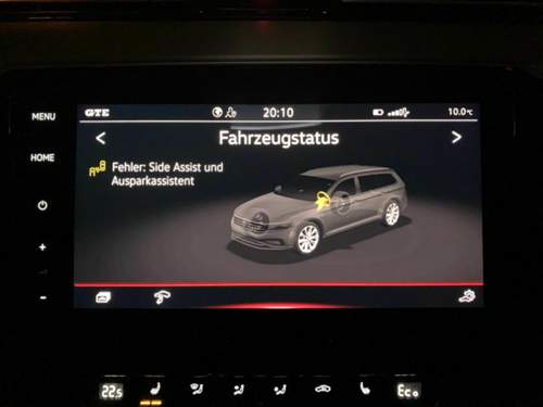

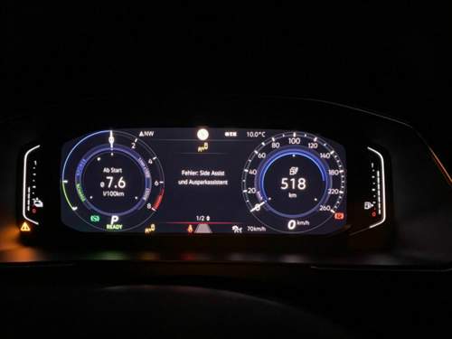

Diesen Fehler hatte ich heute auch. Nur steht bei mir statt „… nicht verfügbar“, die Meldung „Fehler: Side Assist und Ausparkassistent“.
Das ist schon das zweite Mal, dass das passiert. Das erste Mal war vor ein paar Wochen. Es ist dann von alleine wieder verschwunden, nachdem das Auto eine Nacht über gestanden hat.
Das Auto hat knapp 5000 km Laufleistung.
Ich hatte dieses Problem bei meinem Golf auch ab und an. Gerade im Winter mit viel Schnee ist das System ab und an ausgefallen, hat sich aber stets während der Fahrt wieder gefangen. Einmal hat es die Fahrt in die Waschanlage (Dreckkruste an den hinteren Verkleidungen?!) gelöst.
Beim Passat hatte ich es bisher einmal, hier ging es nach kurzer Fahrtzeit aber auch von alleine wieder.
Jetzt ist das System jedoch nicht reaktivierbar und auch das Löschen des Fehlers mittels VCDS hat nichts gebracht - der Fehler wurde direkt wieder abgelegt.
Komischerweise steht im CAR-Menü manchmal 'Keine Meldungen' und manchmal 'Side-Assist'. Eine Warnleuchte o.ä. leuchtet bei mir jedoch nicht (kann aber auch am Modelljahr 2015 liegen).

Dann müsste er doch noch Garantie haben, also mal beim Freundlichen auslesen lassen.

Genau so bei mir auch aber dazu kommt immer auch "proaktiver Insassenschutz: Funktion eingeschränkt" kommt seit paar Wochen immer mal wieder... Morgen Termin in der Werkstatt
Termin hat nichts gebracht... Fehlerspeicher gelöscht, Problem wird zurück gestellt..... Typisch
