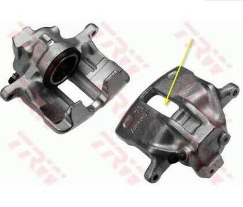

also ich habe mit ner Leuchtstarken LED von Oben so bis 10h bis 2h in den Spalt zwischen Leitblech und Bremsscheibe reingeleuchtet und wie beschrieben nur diese 3mm der Beläge sehen können. Auch wenn die Bremsverschleißanzeige einmal vorne innen liegt, möchte ich mich doch noch mal visuell vergewissern.

...im Bild (s. Anhang) ist ein üblicher Schwimmsattel zu sehen.
Durch das "Fenster" kann man üblicherweise beide Bremsbeläge gut erkennen.
Nicht jeder Bremssattel sieht gleich aus, an meinem F11 35D ist es aber so.
Es stimmt, dass sich die Beläge unterschiedlich abnutzen, der kolbenseitige hat meistens etwas mehr Abtrag...und hängenbleiben kann natürlich auch mal einer.

Danke schaue ich mir morgen mal im Hellen an
Hallo, ja hat funktioniert. Innen sind sogar noch 15mm drauf. Halten ja ewig vorne
