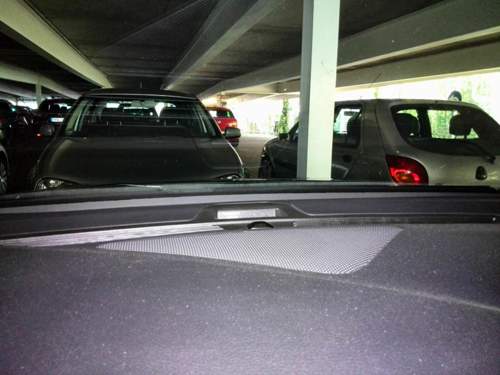

Hallo an alle,
ich fahre meinen Mondes nun gut 4 Monate.
Nun ist mir aufgefallen, das man zwischen Armaturenbrett und Frontscheibe in der Mitte die Dämung sieht. Ist das bei euch auch so? Stört mich nun irgendwie.

das sah bei mir genauso aus. Ich bekam dann vor ca.3 Monaten eine neue Frontscheibe (Steinschlag).
Da wurde dann einen neue Dichtung verbaut die viel feinporiger ist. Das sieht jetzt wirklich wieder gut aus.

Moin Joe
Kannst Du mal ein Foto von Deinem A-Brett machen. Wenn es wirklich so ist,wie du sagst wäre ich echt froh. Dann würde ich mir auch eine neue Scheibe verpassen lassen,das wäre nicht so aufwändig wie ein neues A-Brett.

Ich hoffe man kann was erkennen.
Wenn man genau hinschaut ist unter dieser feinporigen Blende noch das grobere Material vorhanden.
Aber so sieht es um Welten besser aus als vorher.
Gruss
Joe
Gruss
Joe
Sorry, aber ich kann bei diesem verrauschtem und unscharfem Bild nicht erkennen.
