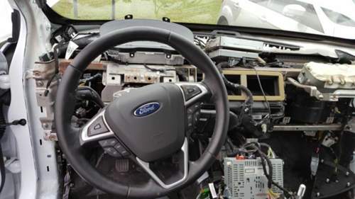

Ehrlich gesagt hätte ich Angst, ob die Werkstatt nach dem Austausch alles richtig zusammensetzt. Dass danach etwas anfangen wird zu quietschen, rasseln, usw. Stell dir vor, dass das dein Auto ist (sieh Foto) 🙂

Es gibt jetzt eine Reparaturmaßnahme,in TSI 18/2283 vom 21.9.18 beschrieben. WSS ausbauen,und 2 geänderte Schaumstoffblöcke unter dem Armaturenbrett anbringen.

Auch eine neue lange Schaumstoffdichtung zwischen Frontscheibe und Armaturenbrett ist in der TSI beschrieben,die nach WSS ausbauen erneuert wird.

Inzwischen soll es wohl eine TSI vom 21.9. bei Ford geben. Scheibe raus, Klötzchen unter das durchgewölbte Plastikformstück und fertig. Das Problem ist, dass Armaturenbrett fängt an sich an der Kante wellenartig zu verformen. Klötzchen helfen da wenig. Dieser Sommer hat meinem 2015er arg zugesetzt. Immerhin hat es nur von 2014 bis jetzt gebraucht eine Abhilfe zu finden.
