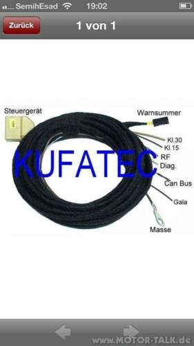

wo hast denn die einbauanleitung her? von kufatec hab ich nichts bekommen.
Die Anleitung habe ich von Kufatec. Hatte ich mit Kufatec vor der Bestellung ausgehandelt.
Original geschrieben von schlafrest
die anderen (Klemme 15&30, Gala, diag, RF) fehlen.
Die benötigst Du nicht. Wobei Klemme 15 = Zündungsplus bzw. geschaltetes Plus ist.

die anleitung von kufatec hab ich auf anfrage bekommen.
imho, nicht zu gebrauchen

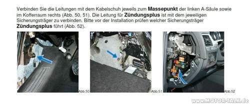

PDC wird schon ab geschichert. Mit dem Kabel wo Zündungsplus auf gedruckt ist. Wie ich schon mal geschrieben haben.
Die Leitung Zündplus (Klemme 15) kommt in den Sicherungskasten, Sicherung 19 wie shanny schon geschrieben hat.
Wenn Du die Anleitung von Kufatec hast ist das die Abbildung 52 (siehe Anhang).

also zundungsplus kommt auf sicherun 19. (ab 2008)
(die bezeichnung: zundungsplus auf der leitung hat mich irritiert)

bei mir ist sicherung 19 komplett blanko. heißt, keine ankommende spannungsversorgung. wie bekomme ich eine +leitung auf die sicherung 19 verlegt?
Original geschrieben von firara
hi,
bei mir ist der Sicherung-Steckplatz 19 auch komplett blanko, habe aber gesehen das an der Steckplätze einseitig belegt sind. Davon könnte man einen nehmen oder man erweitert den Sicherungskasten mit Steckbrücken!

wo kriegt man steckbrücken her? wollte über die zudungsspannung leitung verlegen, weiß leider nicht wo die zudungsspannungsklemme liegt 🙁

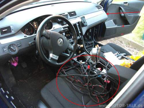

steuergerät kommt unterm a-brett. muss das stg mit hilfe von eines kleines blechs höher positionieren als es sein soll. da sonst das fach nicht richtig geschlossen werden kann. hab wohl die leitungen nicht optimal verlegt 😁
Steckbrücke bekommst beim 🙂. Teilenummer bekommst auf der Seite von
Alex - passat3c.info
Wenn Du das Steuergerät um A-brett hast, hast Du die Kabel von Kufatec angepasst?
anpassen, ja so kann mans auch nennen. ich habe mich beim verlegen der Leitungen entschlossen das Kabelbaum anzupassen. deswegen wars ne beschissene Arbeit.
danke fur den steckbrucken Hinweis, das andere Ende wollt ich an zündungsspannung anschließen. aber wo ist die Klemme? Innenraum motorraum??? momentan ist das PDC-PLA Stg. an epb-taster angeschlossen.

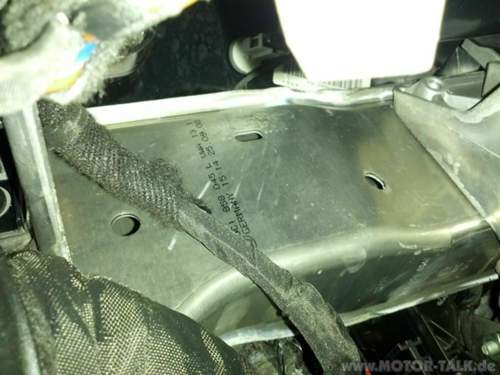

Habe gestern angefangen die PDC Leitungen im Passat zu verlegt. Das Steuergerät habe ich unters Armaturenbrett neben das Kombiinstrument gesetzt.
Die Löcher die im Querträger sind passen, nur sind die Spreizniete (N 91158501) etwas klein 😕.
Gibt es da noch ein zwischen Platte oder ähnliches?
nix platte o.ä.
die spreitznieten passen so.

Bei mir sind die Spreitzniete zu klein bzw. die Löcher im Träger zu groß.
VW hat den Träger mal geändert, meine ab November 2008. Mein Passat wurde Anfang/Mitte Oktober 2008 gebaut.
Werde das Stg. am Träger vorerst mit Klebeband (Powerstrip 😎) befestigen.
Quertraeger PDC Stg. Amaturenbrett
mein querbalken sieht ganz anders aus.
wenns mit dem kleben nic wird, kann man zur not auch hohlraumdübel nehmen.
