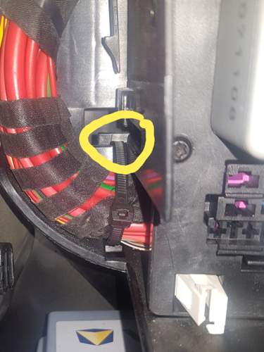

Könnt ihr mir helfen?
Ich möchte den Sicherungskasten hinten links über der Batterie entfernen, um an die Batterie zu kommen.
Habe die Nase zwischen Kasten und Batterie gedrückt und unten hat er sich gelöst.
Bloß oben hängt er jetzt irgendwie noch fest und ich bekomm ihn nicht gelöst.
Hab mal ein Bild mit angehangen.
Will auch nichts kaputt machen.
Habt ihr einen Tipp?
Kasten oben

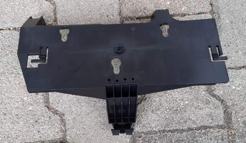

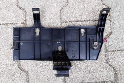

Die Sicherungsbox sitzt auf einem extra Halter. Den hast Du unten ausgeklipst, oben geht das nur wenn die Sicherungsbox schon weg ist.

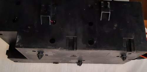

Die Box hat auf der Rückseite drei Fixierstifte. Der extra Halter hat links und rechts einen Klip in den die Box einrastet. Du mußt die Haltebügel mit Gefühl ein wenig nach hinten drücken dann kannst Du die Box nach oben schieben und dann rausziehen.

Sicherungsbox-sc-fixierbolzen
Sicherungsbox-sc-halteplatte
Sicherungsbox-sc-halteplatte-hinten

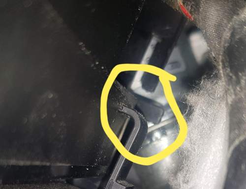

Damit hab ich auch schon gekämpft.
Nachdem ich das System erkannt habe, ist es ganz einfach.
Hier mal zwei Bilder, wo ich die Clipse markiert habe, die weggedrückt werden müssen
Links
Rechts
Super, hab es gefunden 😉
