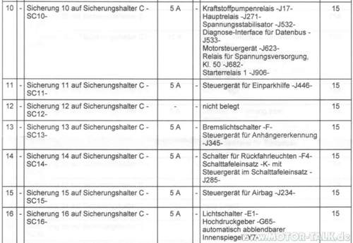

So, ich habe mir mal die Mühe gemacht "nur" die Belegten Sicherungen (Innenraum) von MEINEM FL hier in 8 selbst gemachten Bildern anzuhängen.
Bild-1
Bild-2
Bild-3
+5

Hallo
die Belegung der Sicherungen von meinem FL hat mir der 🙂 ausgedruckt. --- Denn im Handbuch steht...(Bild)
Ich will sie aber nicht hier einstellen, da es orginal VW Papiere sind (Urheberrecht)
440001
Da hast Du völlig recht, aber wenn Du nun zufällig ein hochauflösendes Photo vom Sicherungskasten machen würdest, auf dem zugleich diese Liste zu sehen ist weil Du die Positionen gerade vergleichst...😉.
Also ich habe jetzt mal meine Sicherungsbelegungen fotografiert. Fahrzeugtyp steht ja unten.
Die zugehörigen PDF sind 3MB groß. Wie bekomme ich die denn rein?

Heute, nach 25 Tagen, bekam ich eine eMail von VWN, die erwartungsgemäß nicht hilfreich ist.
Es wird allgemein darauf hingewiesen, dass heute mehr als 50 Sicherungen im Fahrzeug verbaut sind (und im T3 nur 25 vorhanden gewesen seien).
Die Sicherungspläne für alle Fahrzeuge wären im Erwin unter https://erwin.volkswagen.de einsehbar.
Das wäre fuer alle Werkstaetten, Firmen und Privatpersonen, die professionell Volkswagen reparieren und instand halten moechten.
Problem ist aber, dass man sich dort dann erstmal registrieren muss, und das werde ich nicht tun.
