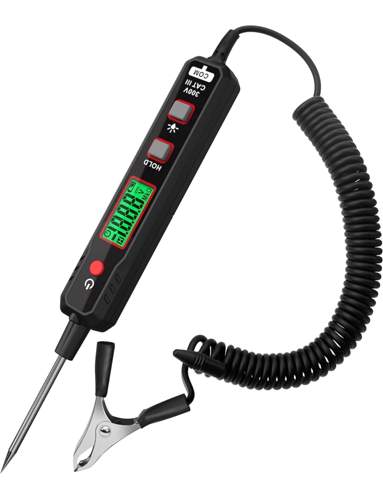

Hi Leute,
Bevor ich gleich schlafe (fast 4 Uhr morgens) wollte ich als Anfänger wissen wie man die Sicherungen korrekt und vor allem sicher überprüft?
Hab dafür ein Auto Spannungsprüfer Stift bei Amazon gekauft.
Also Zündung aus ok aber Batterie auch abklemmen, also minus raus oder beides? Oder ist das überflüssig?
Ich wills halt lernen für die Zukunft
Danke schon mal

Wenn die Batterie raus ist...kannst du nichts prüfen. Läuft ja kein Strom. Entweder Sicherungen ziehen und einzeln gegen Licht halten. Also Sichtprüfung. Oder Multimeter nach dem rausziehen in die Pins am Auto. Messung ob Strom von Pin zu Pin läuft. Also Messung in Ampere. Gibt spezielle Messer. Kostet 25 Euro. Da steckst du den Messer in die Sicherung quasi als Ersatz und die Sicherung ist einen Stecker des Messers. Dann läuft der Strom über das Gerät und dann über die Sicherung. Dann weißt du ob der Sicherungsplatz überhaupt Strom Fluss hat
Bei dem KFZ Spannungsprüfer den du dir da für 17 Euronen zugelegt hast, muss natürlich die Batterie angeklemmt bleiben.
Das Geld wäre besser in ein noch günstigeres Multimeter ab10€ investiert gewesen. Dann hättest du auch gleichzeitig ein Messgerät für den kleinen Heimwerkergebrauch besessen und das ist dann auch noch mit einer Durchgangsprüfung ausgestattet.

Eine optische Überprüfung ist übrigens die unsicherste Methode. Das wirst du vielleicht auch irgendwann selber bemerken.
Absolut sicher ist eine Durchgangsprüfung (also der Einsatz eines Multimeters mit Ohmmessung) und das dann bei abgeklemmten Batterie Minuspol und einzeln zur Überprüfung gezogenen Sicherungen.
Anmerkung dazu: Bei einer Durchgangsprüfung und gesteckten Sicherungen kann schon durch die kleinste Spannung das Messerergebnis verfälscht werden.
