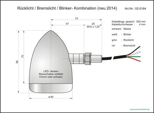

Nebenbei:
Ich hatte einen Kurzschluss für Sicherung "Tacho / Hupe / Blinker".
Nach öffnen der Rückleuchte fand ich, daß die von mir zur zur Ordnung der Kabel aufgezogenen 5mm breiten Schrumpfschlauchringe, in der Sommerhitze derartig nachgezogen haben, daß alle 4 Kabel mit ihrer Seele aneinander lagen - Isolation weg gequetscht..

Hallo Uli,
nee - das ist nicht beim schrumpfen schon passiert - das wäre ja Pfusch.
Die Umgebungstemperatur im Sommer ist da garnicht so entscheident. Bei Sonneneinstrahlung werden die Blinker / Brems-/Stopplicht-Gehäuse - obwohl verchromt - derartig heiß, daß man sie nicht anfassen kann.
Ich hab die Ringe wohl nur "angeschrumpft". Ringe sind da wohl kontraproduktiv. Besser wären da längere Stücke, damit sich die Schrumpfkraft weiter verteilt. Ich denke auch, daß der Hersteller der Rücklichter (siehe Foto) da keine wirkliche KFZ-Leitung verwendet hat.
Rück- / Bremslicht / Blinker - Kombi

@Hamma-u
OK, das sieht dann schon anders aus, da hat der Hersteller vllt am falschen Ende gespart. Diese dünnen, fisseligen Kabel für Elektronikanwendungen sind auch eher nicht für KFZ geeignet/vorgesehen, werden aber vielfach verwendete, speziell mit LEDs, bei denen ja kaum noch hohe Ströme erforderlich sind und Kabel auch kaum warm werden.
