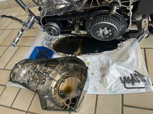

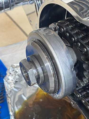

Hab den Primärdeckel weg, dann sah ich die lockere Schraube von Motor Kurbelwelle…
Kann mir da wer sagen wie fest die sein soll ?
Danke
Kann das lose Kettenrad mit Gangrausspringen zu tun haben ?
Der Kraftschluß war gegeben, oder nicht?
Wenn nicht,
dann könnte das die Ursache für ein nicht komplettes eingreifen der Gangräder
gewesen sein! Ansonsten schalte die Gänge (in Fahrt) mal ohne zu kuppeln durch!

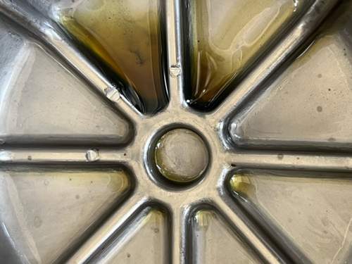

Problem gelöst.
Waren eigentlich zwei.
Der Ölverlust war durch zuviel eingefülltes Getriebeöl oder Primäröl.
Getriebeöl jetzt auf Minimum
Primäröl auch Minimum
Der Gangspringer war die Lose Verschraubung
Danke an alle
