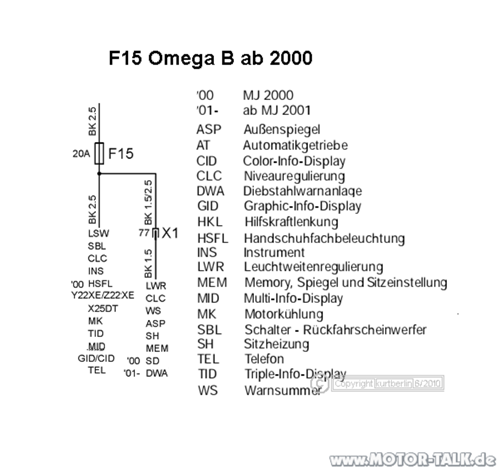

Hallo zusammen.
Ich habe das gleiche Problem mit Sicherung 15 bei meinem Omega B Baujahr 2000 mit Vollausstattung bis auf Automatik...
Bei mir fällt dann der Komplette Tacho inklusive Kontrolllämpchen aus, die Rückfahrscheinwerfer/Rückfahrwarner und der BC sind ohne funktion.
ALLES andere Funktioniert aber noch.
Habe die sicherung gezogen, und ein Messgerät zwischengeschaltet, und ausser beim Handbremse anziehen kein Anstieg.
Bin mit meinem Latein am ende, weiß da vielleicht einer nen Rat? Wäre echt klasse🙂
Lg Marcel

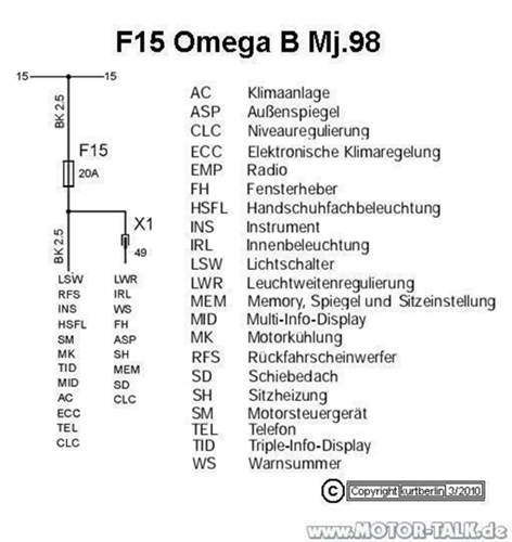

Hier hast du mal die Belegung des 2000der Modells.
F15-belegungen-ab-00
Danke für deine schnelle Antwort, dann werd ich mich doch direkt mal auf Fehlersuche begeben...

Marcel, hattest du eventuell zuvor irgendwas am FZ gebaut/umgebaut/repariert?
Da sitzt nämlich erfahrungsgemäs -oft bis meist- die Ursache.
Hallo, ziehe mal den Stecker der beheizten Spritzdüsen ab.
Wenn der Vollausstattung hat, schaue mal nach der Standheizung.
Im Schaltplan steht die meistens nicht darauf.
