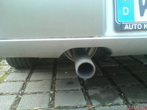

Heute habe ich mich ja mächtig erschreckt, denn, aus dem Auspuff hingen "Haare" und dies stellte ich auch noch direkt vor einem Frisörladen fest.
Aber siehe da, es sind keine Haare die brennen, sondern silber-graue feine Fasern, die man mit dem Feuerzeug schmelzen kann.
Nun gehe ich davon aus, dass es die hier beschriebene Dämmwolle ist.
Kann ich die beim Y26SE einfach herausziehen und wenn ja, wird der V6 dann wirklich wesentlich lauter?
Wie hoch ist die Gefahr, dass die Dämmwolle den Endschalldämpfer verstopft und wie war die befestigt, als sie sich noch nicht als lange Locke den Ausgang suchte?
Wie viel Dämmwolle ist im Schalldämpfer verbaut?
Ich wäre sehr dankbar über einige Erfahrungen zu diesem Thema.

Die Anlage ist fertig....
Besorge dir ne neue, da du kaum was davon wirklich erwischt.
Du weißt nicht wie es in den anderen Töpfen aussieht und Leistung frist der Defekt ohne Ende.
Mal ein Blick in einen Mitteltopf

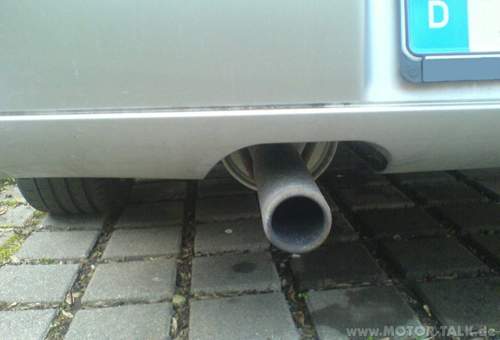

übrigens hat der Wagen als Endrohr nur ein korrodiertes Trinkstäbchen - nettes understatement für einen V6, wie ich finde 😉
der hat jetzt 114 Tkm runter und ich habe ihn seit 4 Tkm und der TÜV wurde bei 110 Tkm gemacht
Abgasanlage sieht okay aus - wie alt sie ist kann ich aber leider nicht sagen - vielleicht sogar die erste

Dsc05049
In normalerweise allen Standard-Dämpfern also Töpfen außer den Kat's.
Besorge dir eine Schwanenhalskamera und kontrolliere die anderen Töpfe.
Ist das Gitterrohr durchrostet, gehen die Fasern auf Wandeschaft und verstopfen alles.
mh, also zwei Mittelschalldämpfer und den Endschalldämpfer
Beispielbild Auspuffanlage V6
