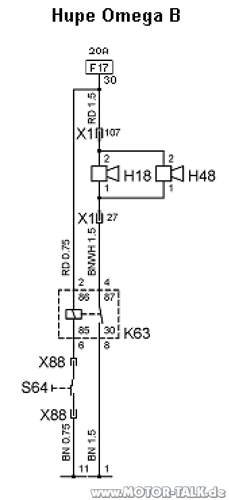

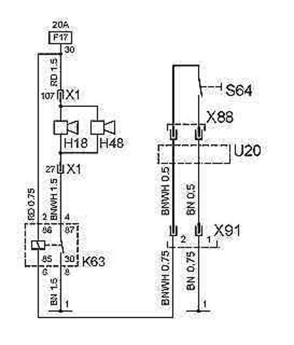

Deine Hupe bekommt uber den X1 B+ und geht auch über den gleichen Weg wieder zurück zum Relais unter dem Lenkrad.
An dieses Relais geht die Steuerung vom Lenkrad um das Relais durchzuschalten.

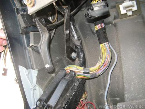

Der X1 ist der zentrale Hauptstecker im Fußraum/Fahrerseite, an der A-Saule, hinter der Kunststofffußstütze.

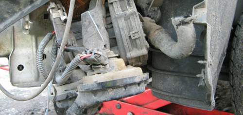

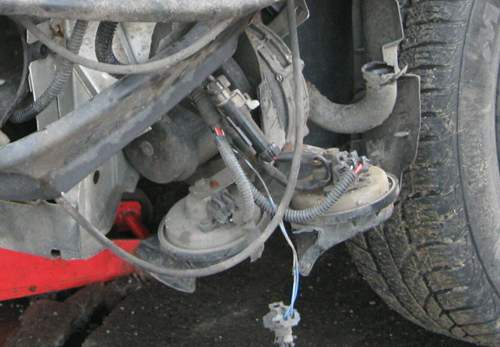

Die Hörner sitzen Fahrerseitig vorne im Kotflügel, unter dem Scheinwerfer, zwischen Radlaufspritzschutz und der Stoßstangenecke.
Ein Blick von unten nach oben und du siehst sie.

Dann sind/ist doch nur eine deiner Hupen oder beide defekt.
An denen liegt immer B+ an.
Am Ausgang der Hupenwicklung wird die Spannung durch das Relais (und dieses durch die Hupenbedienung) nur gegen Masse gelegt.
