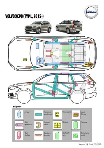

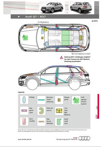

Dann hast Du wohl noch nicht beispielsweise die französischen Alpen überquert... 😉
Aber ernsthaft, scannt die Feuerwehr den Code mit einem Handy, oder verwenden die ein System mit lokaler Rettungskartendatenbank?
Eine Karte im A4-Format kann dann evtl. auch einfacher interpretiert werden, als am Smartphone Display.
@xasgardx schrieb am 11. August 2019 um 09:49:27 Uhr:
Wir haben die Rettungskarten offline mit - gehen aber nicht auf den QR Code, da dieser immer eine Onlineverbindung benötigt. Es wäre eine schnelle eindeutige Identifikation des Fahrzeugmodells samt Antriebsart meistens ausreichend. Dann klickt man auf Marke, Modell, evt. Baujahr, Antriebsvariante und das war es
Es wird bei einem Unfall (von uns) weder aktiv nach Rettungskarten im Auto, noch nach einem QR Code gesucht
Bei uns in Schweden schaut auch keiner nach QR-Code oder Rettungskarte. Die Hauptwache der Gemeine hat ein Touchpad mit Datenbank im ersten LF und bei Bedarf fragt man beim Diensthabenden über Funk, ob da jemand schnell nachschaut. Meist kommen die aber eh als 2te Kraft dazu, da wir mit max. 1+4 unterwegs sind.
