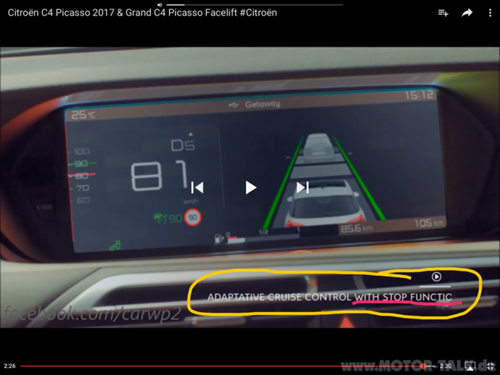

@CINDY1944 schrieb am 10. Oktober 2016 um 10:09:05 Uhr:
Hallo ... habe noch ein Bild vom Neuen ... mit dem Oberen Bildschirm auf dem die Grafik vom aktiven radargesteuerten Tempomaten mit Bremsfunktion eingeblendet ist...dort sehe ich zum ersten Mal geschrieben „MIT STOP FUNCTION“...dies würde dann doch bedeuten, daß dieses System bis zum Stillstand selbstständig abbremst.(zB.hinter einer Kolonne wenn sie zum stehen kommt)..von automatischer Go Funktion schreiben sie nichts..Dies wäre aber nicht so schlimm, denn durch einen Druck auf das Gaspedal würde es dann weitergehen..so ist es auch bei einigen deutschen Herstellern...Ich frage mich nur warum dies kein Cit .Händler weiß.....auch Cit. Köln ist ratlos...
LG Cindy...

..dort sehe ich zum ersten Mal geschrieben „MIT STOP FUNCTION“...dies würde dann doch bedeuten, daß dieses System bis zum Stillstand selbstständig abbremsen...
Laut dem Händler in Hannover ist das so, zumindest beim 150 PS Diesel, der soll selbständig abbremsen bis zum stillstand und wieder anfahren können.
Ich habe morgen Vormittag eine Probefahrt mit dem besagten 150 PS Diesel und Automatik. Ich hoffe der hat ebenfalls den adaptiven Tempomat an Bord.
Ich werde berichten ob es die Funktion wirklich gibt und ob sie so funktioniert wie bei VW, komplettes abbremsen und selbständiges losfahren bzw. Nach Knopfdruck.

Der Unterschied zwischen Sicherheitspaket 1 u. 2:
Paket 1 = "aktiver Geschwindigkeitsregler und -begrenzer" — hier wird unter 17) KEIN Radarsensor genannt (Verzögerung mittels Motorbremse).
Paket 2 = "aktiver Geschwindigkeitsregler und -begrenzer [mit Bremsfunktion]" — hier wird unter 18) der Radarsensor genannt (Eingriff auf Bremse und Gaspedal — nur für BlueHDi 150 EAT6).
Lieferdatum für den "aktiven Notbremsassistent mit Kollisionswarner" (Active Safety Brake - wenn der Fahrer "nicht reagiert, bremst das System automatisch"😉 laut weiterem Prospekt (siehe Screenshot): "ab Nov. 2016 in Kombination mit dem Motor BlueHDi 150 EAT6 verfügbar".
Schlußfolgerung:
Wer den BlueHDi 150 EAT6 + Sicherheitspaket 2 bestellt hat, bekommt diesen aktiven Notbremsassistent ab Nov. 16 dazugeliefert.
