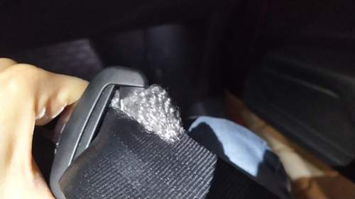

beim VW Polo, Bj 2022, sind nach nur 2 Jahren die Sicherheitsgurte an der Schnalle ausgefranst - sowohl auf Fahrer- als auch Beifahrerseite. Werkstatt sagt: Vollbremsung (obwohl sich auslesen lässt, dass keine Vollbremsung stattgefunden hat). Es ist auch nichts scharfkantiges transportiert worden (wäre am Fahrersitz auch schwierig). VW sagt: Kundenverschulden. Kosten für den Austausch: > 700 € . "Keine Kulanz möglich". Ist sowas normal?

Hast du Bilder wie es bei dir aussieht?
Bilder lade ich heut Abend hoch!
War bei meinem Polo (nur auf einer Seite) auch so.
Man konnte beim genauen Hinsehen erkennen, dass im Kunststoffteil der Schnalle eine Art Grat abgestanden ist.
Das hat dann immer ein bisschen am Gurt gescheuert.
Also ein Kunststoff-Spritzguss-Fehler. Wurde dann ohne Probleme kostenlos getauscht.
Vielleicht hast du Glück und das ist bei dir auch der Fall.
Danke - das hätte aber die Werkstatt bemerken müssen, oder? Ich werde mal nachfassen! Anbei das Foto (und so sah es auf beiden (!) Seiten aus :-(

Das sieht schon nicht mehr nur nach ausgefranst aus. Da ist doch schon ein Teil eingerissen.
das war im Lauf von ein paar Wochen - nachdem der Gurt sich nicht mehr durch die Schnalle hat schieben lassen. Ist uns ein Rätsel, wie das nach 2 Jahren passieren kann - und das auf beiden Seiten. Fahrzeug steht in Garage - mit geschlossenen Türen, also Marder und Mäuse scheiden aus...
So krass war das bei mir nicht ??
Grat in der Schnalle, geh deinem freundlichen mal hart auf den Keks, das ist doch kein Kundenverschulden....
