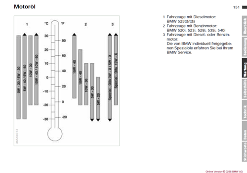

Hallo Leute,
ich habe nur kurze dringende Frage. Ich möchte an dieser Stelle auch keine Diskussion über das richtige oder beste Öl losbrechen..
Kann ich Shell Helix Ultra 0w40 in meinem 530i fahren (EZ 01/2001 M54)? Das Öl hat die Freigabe BMW Longlife-01.

Dann reicht die LL01 Spezifikation vollkomen aus, mit der LL98-er müsstest du gut auskommen.

interessanterweise steht das 10w40 auch in der betriebsanleitung vom e39 mit drin für die kleineren motoren ...
versteh die logik von bmw da nicht ... longlife vorraussetzen aber dann selber 10w40 mit angeben ?!
greetz
hab in der BA keine von der Motorisierung abhängigen unterschiedlichen Ölempfehlungen finden können. In der VFL-BA (1999) steht nur, dass sich bei Verwendung von 10Wxx-Ölen die Kaltlaufeigenschaften verschlechtern können und BMW 0Wxx bzw. 5Wxx empfiehlt. Bei den FL-Modellen steht, dass man unabhängig von der Viskosität Öle mit LL01 benutzen soll. Da es keine 10Wxx mit LL01 gibt, ist dort die Verwendung von diesen Ölen praktisch ausgeschlossen.
Gruß Steffen

also in der VFL version BA von 09/97, da meiner 06/98 ist, ist diese grafik drin !
von LL01 steht da auch nix drin sondern nur ACEA A2/96 und ACEA A3/96 Vorgaben für das Öl !
greetz
Einfach nur lesen was gepostet wurde.😛

mir schon klar was da stand ... war etz auch allgemein gemeint ... da ich auch schon einige post über die VFL modelle bzgl öl gelesen habe und nie eine eindeutige meinung zu dem öl kam ...
also schliesse ich nun mal aus deiner aussage das ich zB mit meinem 523i VFL modell auch 10W-40 rein machen kann ohne probleme ???
liege ich da richtig ?
greetz
dass das Fl ab 9/2000 ausgeliefert wurde ist mir bewusst. BMW rechnet da aber wahrscheinlich schon etwas anders - Modelljahr beginnt dann im September des Vorjahres nach den Werksferien.
Logischerweise steht in einer BA von 1997 noch nichts von LL98 oder gar LL01 - gab es da noch nicht. Könnte mir vorstellen, dass die TU-Motoren ab 9/98 (eigentlich Modelljahr 99 😉), dann diese Longlife-Öle "verordnet" bekommen haben.
Der TE hat ein Fahrzeug aus 99 und müsste entsprechend der BMW-Vorgabe ein Öl bekommen, welches mindestens die LL98 erfüllt. Zumindest sollte sich eine Werkstatt daran halten, welche auch gewährleistung für Arbeit und Material geben muss. Im Falle eines Motorschadens könnte die Werkstatt Probleme haben, wenn sie nicht freigegebene Öle verwendet hat.
Da der 99er E39 auf langen Intervall (LL) eingestellt ist, muss auch Longlife-Öl verwendet werden. Im nächsten Winter kommt ein 10W40-Öl bei -20°C nicht so gut und dürfte auch für die VANOS nicht empfehlenswert sein (TU-Motoren haben Doppelvanos) und evtl. zum Klappern an der Ventilsteuerung (Hydrostößel) führen.
Gruß Steffen
PS.: Mir ist klar, dass auch ein 10W40 seinen Zweck erfüllen kann, ohne das ein Unglück geschieht, ist aber eine Sache des Prinzips, wenn die Werkstatt Mist gemacht hat, muss sie den Fehler auf ihre Kosten beheben.

du kannst das Öl fahren, was deine BA fordert. Wie sind deine Ölwechselintervalle?
