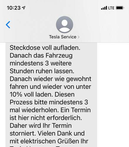

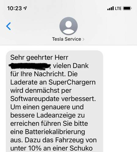

Das ist die derzeitige Aussage vom Tesla Servicecenter
.jpg
@Stony52 schrieb am 22. Februar 2021 um 13:22:39 Uhr:
Und was machen die, welche keine Möglichkeit haben an der Schukodose zu laden. Ist einfach nur armselig von Tesla diese Auskunft. Aber nix neues den Kunden als Testfahrer zu missbrauchen, dies auch bei anderen Herstellern.
Wäre natürlich eine "nette" Serviceleistung, wenn diese Kalibrierung auch durch Tesla durchgeführt würde ... schließlich liegt der Fehler (SW des BMS bei Model 3 SR+ MiC) bei Tesla und ist nicht etwa durch falschen Gebrauch o. ä. beim Kunden entstanden.
Aber ich befürchte, dass da nix zu holen sein wird für Einzelne.
@AndyC200 schrieb am 22. Februar 2021 um 14:05:46 Uhr:
Man muss nicht unbedingt Schuko nehmen, es ist in dem Fall nur vorteilhaft, weil durch die langsame Ladung sich die Zellen gut ausbalancieren können, Wallbox geht auch und ggf. den Strom runterstellen. Mit 11kW (z.B. an einer Ladesäule) kann es nur mehrere Ladungen brauchen bis es sich verbessert, aber es geht grundsätzlich auch.

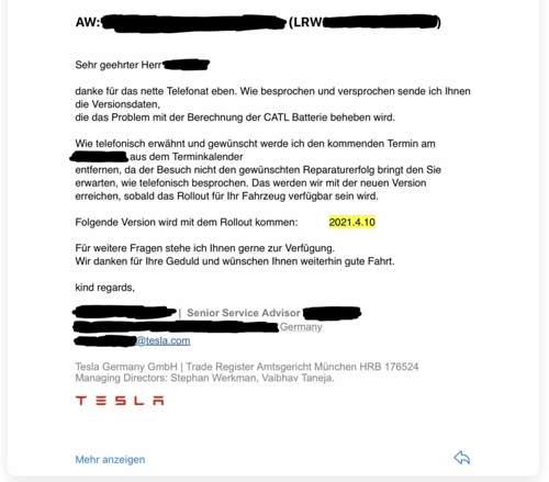

Ja, gibt es!
Die Software-Version 2021.4.10 die gerade verteilt wird, hebt sowohl die Laderaten an (an einem HPC-Lader: aktuelles Ladevideo von einem Nutzer aus FB und dazugehörige Kurve, ein anderer User berichtete gestern von einem Ladestart bei 15% mit 141kW und dem Nachladen von 50% (also hier bis 65%) in 15 Minuten an SuC V2) und sollte (da muss man mal noch weitere Berichte abwarten) auch die SoC-Anzeige verbessern.
Auch berichten User davon, dass sie bisher Probleme hatten auf 100% zu laden und das mit der neuen Software nun möglich ist sowie sich die angezeigte Reichweite bei 100% verbessert - hat man ein dekalibriertes BMS, sollte man das aber wohl auch mit der neuen Software erst mal in Ordnung bringen bevor man solche Laderaten (logischerweise bei warmem Akku) erwarten kann. Grundsätzlich wurde aber die SoC-Berechnung des BMS wohl angepasst.
Dass du von Tesla im Service Center da neuere Infos bekommst glaube ich nicht, aber du kannst ja trotzdem mal fragen. 😉 Allerdings ist es noch so, dass die 2021.4.10 lange noch nicht allen angeboten wird, ich hänge auch noch bei der 2020.48.35.5 fest und warte auf das Update. Ich vermute mal sie verteilen es momentan noch nicht an alle um erst mal die Ergebnisse und Rückmeldungen auswerten zu können.
Etwas Geduld ist also noch gefragt bis es bei jedem eintrudeln sollte, es sollte sich aber nach dem bisherigen Stand der Dinge lohnen!

Edit (17:30 Uhr): Es gibt jetzt auch die ganz konkrete, schriftliche Aussage der SeC, dass die 2021.4.10 wesentliche Problembehebungen für den Akku enthält. Ich hänge den Screenshot mal hier noch an:
SeC Statement zu 2021.4.10
