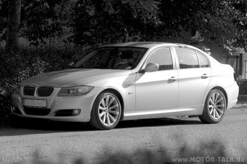

Habe heute nun endlich meine vorderen Stoßdämpfer wechseln lassen + Domlager und neuen "staubschutz" oder wie sich das nennt
Mein Auto ist nun vorne gute 2cm höher was wirklich schrecklich aussieht
Ich meine tief war mein Auto nie, es war nur das Standard Fahrwerk verbaut aber das jetzt sieht ziemlich bescheiden aus ...
Wird sich das mit der Zeit noch etwas setzen und wieder tiefer werden?
Verbaut wurden Dämpfer der Marke "Monree"
Danke

Anbei mal ein Foto wie es aussieht, wenn das Auto vorn (gemessen) 18mm und hinten 15mm absinkt. Ist zwar das Schnitzerfahrwerk, aber müsste mit der sportlichen Fahrwerksabstimmung ähnlich aussehen.

Oder um es abzukürzen ein E90 mit seinerzeit 90.000km/5Jahren im Vergleich zum nagelneuen Schnitzerfahwerk (gemessen vorn -18mm, hinten -15mm):
Übrigens mit den Domlagern vom Z4 bzw E90-X-Drive kommst Du vorn zusätzlich einen 3viertel cm tiefer. Nun bitte einmal Danke drücken. Ich müsste endlich mal von der Couch aufstehen und aufhören ständig am Handy zu spielen😉
Standartfahrwerk
Schnitzer

Anbei ein Bild zur Höhe, allerdings sportliche Fahrwerksabstimmung

Natürlich setzen sich die Domlager!!! Vergleiche mal die alten mit den neuen!
Auch die Dämpfer lassen vom Innendruck nach, mit neuen Dämpfern und höherem Innendruck kommt das Fahrzeug auch etwas höher. Die neuen Dämpfer sind ja mit einem Band gesichert, die alten sind meistens nur noch Luftpumpen.
Habe ich selber schon mehrfach diesen Effekt gehabt.

Ich gehe mal davon aus das Du Gasdruckstoßdämpfer verbaut hast. Die unterstützen mit dem Eigendruck natürlich die Fahrwerksfedern und halten das Auto jetzt etwas höher als die alten, undichten wo sich der Druck längst abgebaut hat. Nicht umsonst werden die mit einem Paketband zusammen geschnürt bei Auslieferung. Dein Auto ist jetzt so hoch wie es sein soll, zumindest original. Auch wenn es dir besser gefallen hat aber davor war es einfach gesagt kaputt und deshalb etwas tiefer.
stimmt nicht ganz!
die originalen Dämpfer haben eine Zusatzfeder im Dämpfer Inneren!
Die Monroe- sind billig Dämpfer, ohne die Feder... dass macht auch die 2cm aus
