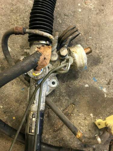

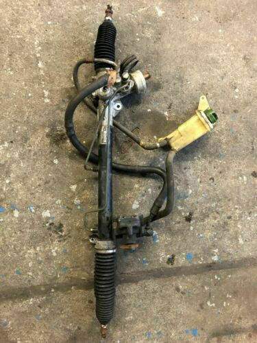

check auch mal das lenkgetriebe selbst.
2-3 wölbungen am schlauch selbst sind normal. das hat etwas damit zu tun das es halt ein "dehnschlauch" ist. siehe 1tes bild...
befestigt wird der schlauch normalerweise max. an einer stelle. ansonsten hängt er frei und die entstehenden vibrabtionen werden von der "rohr-schleife" am anschlussstück am lenkgetriebe absorbiert. siehe 2tes bild

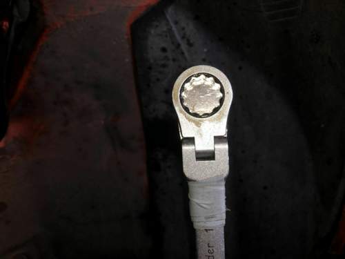

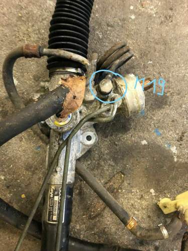

Der Ausbau der Dehnschlauches unten an der Pumpe einfach M22, oben am Lenkgetriebe M19 Wahnsinn.... bin ich Urologe.
Nicht mein Lenkgetriebe, aber ein paar Beispielbilder. Blau eingekreist die obere Schraube am Lenkgetriebe.
Wie ich nun gesehen habe, ist auch die Lenkmanschette kaputt, da läuft ordentlich Servoöl aus. Es dürfte aber gar keins drin sein nur Fett, aber ich geh davon aus das dies über die 22 Jahre abgestreift sich in der Manschette abgelagert hat.
Jetzt habe ich den Spurstangenkopf gelöst und demontiert, so eine Radhausblende entfernt (eine Blech-Mutter und 2 Kunststoffstifte rausgezogen. Paar Kabel auf die Seite. Die Manschette entfernt (1 mal Federschelle, 1 mal Ohrklemmschelle (60 mm)).
Jetzt seh ich schon mal die obere Schraube.
Jetzt mit einem Ratschenringschlüssel die Schraube geöffnet.
Es empfiehlt sich eine Wanne "vorher" unter die Servopumpe zu stellen, Hydrauliköl will da raus.

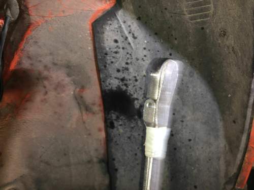

So Rückbau….ohne Hebebühne… Lenkmanschetten (beide hin) ersetzt.
Für das Einsetzen der Schraube mit den beiden CU-Dichtringe war es ganz gut das die Gelenk Manschette entfernt war, etwas mehr Platz. Mit dem selbstgebauten Schlüssel, also einem Ratschenschlüssel mit dem Blech hinten drauf ging die Montage ratzfatz. Dafür waren die Manschetten ein Drama. Auf dem einen Ende eine Ohrschlauchklemme zu befestigen ging Rechts noch. Die Beifahrerseite ist tiefer, dort habe ich dann eine normalen Schlauchbinder zu geratscht bekommen. Die Manschette von Lemförder mußten vorher geweitet werden sonst kriegt man die nicht montiert. Dann muss man zum entlüften der Servo Pumpe den Wagen beidseitig aufbocken und ohne den Motor zu starten die Lenkung von links nach rechts drehen, gleichzeitig immer wieder Servo Öl auffüllen. Steigen heftig Blasen auf bis die Entlüftung erfolgt ist. Nun den Motor starten und ebenfalls die Lenkung mehrfach mehrfach links auf rechts drehen.
Der neue den Schlauch ist damit eingebaut.
