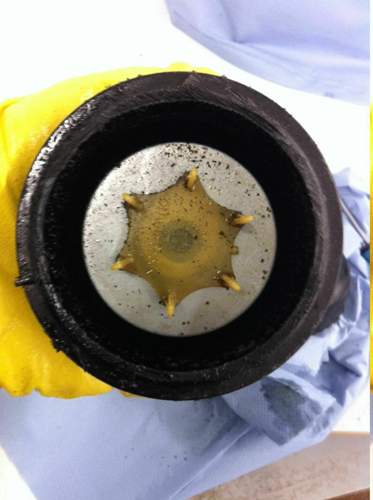

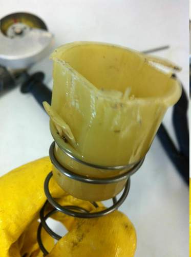

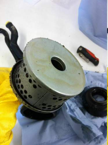

Also, für die Leute die es vielleicht interessiert, so sieht ein Ausgleichsbehälter vom A6 von Innen aus.
- kleiner Schlauch mittig Zulauf
- Geht in einen runden Filter über
- drückt das Öl in den Ausgleichsbehälter
- größerer Schlauch versetzt am Rand Ablauf
Sieb zu demontieren ist nicht so einfach ohne Zerstörung der linken/rechten Haltenase möglich. Das Gehäuse ist beim Hersteller noch zweiteilig und wird wohl nach der Montage des Filters hitzeverschweist. Anschließend wird das Sieb mit Feder eingebaut um alles zu justieren. Also ein Filtertausch kann man vergessen.
Den Spaß waren mir jetzt aber die paar Euronen Wert das mal zu zersägen 😁
Leider hat sich damit mein Gedanke des einfachen absaugens direkt am Zulauf im Behälter damit verworfen. Also einmal komplett demontieren.
