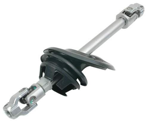

könnten die Kreuzgelenke der Lenkzwischenwelle sein...

Eine Hydraulische Lenkung geht dann immer schwer und nicht nur an einer bestimmten stelle.
Deine Fehlerbeschreibung passt zum Kreuzgelenk von der Lenkzwischenwelle.
Bei Ebay schon für 86,00 Euro zu bekommen.
Lenkzwischenwelle
Zudem dürfte es sich bei dem Baujahr um einen Facelift handeln und da gibt es keine hydraulische Lenkunterstützung mehr, sondern eine elektromechanische...
Ich habe das Problem gehabt das im kalten Zustand die lenkung schwergängig war, egal in welche Richtung. Hab das kreuzgelenk unten drunter schön eingefettet und das Problem war weg. Würde als erstes mal damit anfangen um das kreuzgelenk auszuschließen.

Lösung ist doch hier beschrieben! Austausch des Kreuzgelenks bzw. Zwischenwelle inkl. Kreuzgelenke...
