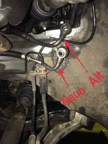

Dann wollte ich denn Schlauch der vom Getriebe zum Kühlrohr geht auch tauschen, und was soll ich sagen da passt der neue nicht😠
Da hat man schon keine Lust mehr.

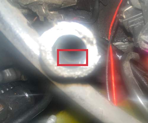

Weil...ich bekomme denn Schlauch nicht auf das Kühlrohr🙁
Es sieht so aus als wenn sich im Schlauch eine Kante bildet.
Die dann immer Größer wird bis der Widerstand zu groß wir und man denn Schlauch nicht weiter draufbekommt😕 Und jetzt weiß ich nicht mehr weiter😮
Ist auf dem Bild nicht ganz so gut zu erkennen.
1
Das Gegenstück entgraden geht nicht?
Ist galt wie ein Kinder Popo.
Das müsste doch ein einzelnes stück Schlauch sein, oder?

Da kann ich keinen anderen Schlau nehmen. Da er ja am Lenkgetriebe angeschraubt wird.
Das Gummi sollte aber noch nicht weich geworden sein, da der Schlauch neu ist.
Aaahh, also der neue Dehnschlauch bzw. Rücklaufschlauch...
Dann fällt mir nurnoch ein, das Kühlrohr und den Schlauch vorher leicht mit dem Öl zu bestreichen, damit es besser fluppt.
Ist der Rücklaufschlauch. Habe ich auch schon gemacht...mit Öl eingestrichen. Aber hat auch nichts gebracht.
Habe dann mal heute weiter gemacht. Und guten 2 Stunden ist der Schlauch auf dem Kühlroh drauf😁
