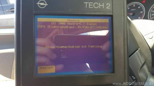

habe ein Problem mit der Servolenkung, Zündung anmache, gehen alle Lampen aus. Nur die Servo Anzeige, Lenkrad mit ! bleibt meistens an. Ab und an, ging sie nach ein paar Metern fahren wieder aus, oder nach eine paar Startversuchen. Gestern ging sie gar nicht mehr aus, nach einigen Kilometern fahren, blieb die Servolenkung ohne Funktion, heute ging sie auch nicht mehr. Hatte das vor meinem Urlaub auch schon, das sie gar nicht mehr ging. Einen Tag später ging es wieder.
Ab und an, ging die Anzeige auch gleich weg, vorm starten und die Servolenkung ging von Anfang an.
Sie ist auch nie während der Fahrt ausgefallen, nur beim starten.

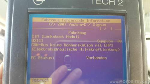

Fehlermeldung U2111 CANBUS keine Kommunikation mit EHPS wurde mit Tech2 ausgelesen, kam auch nicht ins Steuergerät.
Mechaniker sagte, könnte der Stecker vom Steuergerät sein. Im Radkasten vorne rechts. Ist dort das Steuergerät, oder ist es direkt an der Pumpe dran? Pumpe ist zwischen Motor und Fahrerraum.
Bevor ich jetzt eine neue Pumpe Einbau, würde ich versuchen noch selbst zu suchen, da der Fehler ja nicht immer ist bzw war.

Da man von oben relativ gut an die Pumpeneinheit kommt einfach mal die Stecker, sprich Stromversorgung und CAN-Bus mit Kontaktspray bearbeiten. Ggf. anfeilen falls Rost oder ähnliches drauf ist. Die Pumpe geht sofort aus, wenn der CAN-Bus fehlt, daher könnte auch dort irgendwo ein Fehler vorliegen.

Kaputte Steuergeräte gibts doch gelegentlich.
Hatte ich auch, dort war der Fehler auch "Keine Kommunikation mit EHPS" (oder so ähnlich).
Habe dann eine Gebrauchte eingebaut.

hatte den Fehler, als die Ölpumpe stehenblieb. Fehler im OP-Com " Steuergerät def., Steuergerät tauschen" oder so ähnlich. Dabei hat die Servopumpe kein eigenes, bzw. separates Steuergerät, es ist eine Einheit.
Läuft der E-Motor zu schwer, meldet die Steuerung "alles im Ars.."
Habe darauf hin eine gebrauchte Servopumpe bestellt und meine auf gut Glück zerlegt. Ist echt einfach. Das Spannband (Schlauchschelle) lösen, den weissen Ölbehälter mit "leichten" hin und her Bewegungen vom Pumpengehäuse runterhebeln. Achtung! nicht zwichen Kunststof und Metall gehen (dadrunter), den dort ist ein O-Ring und dessen Dichtfläche, die beschädigt werden können. Dann sieht man schon die eigentliche Pumpe. Zwei Schrauben (es sind zwei Torx, zwei sechskannt, fragt nicht welche für welche waren, habe es schon vergessen) halten das Pumpengehäuse am E-Motor fest, zwei das eigentliche Pumpengehäuse zusammen. Also erst die zwei lösen, Gehäuse raus nehmen. Jetzt am Antriebsritzel drehen => hakt es, ist hier der Wurm vergraben. Habe dann das Gehäuse zerlegt und das mitlaufende Ritzel gedreht (ist von beiden seiten identisch) und es wieder montiert. Und siehe da => nichts hakt mehr! Pumpe motiert und läuft schon seit ca. 15tkm. Bestellte Pumpe wieder zurück gegeben.
