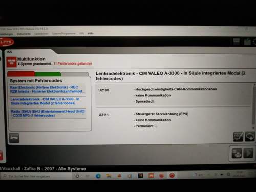

Mir ist heute während der Fahrt die Servolenkung ausgefallen. Woran kann es liegen?
Servopumpe?
Steuergerät?
Beim Fehler auslesen mit Delphi gab es folgenden Fehler den ich dem Problem zuordnen würde. Bild im Anhang.
Mein Auto ist ein Opel Zafira B Baujahr 2007 1.8er 140ps
Gruß Mike
Fehler ausgelesen

Das ganze kann auch durch eine Spannungsversorgung zu Stande kommen.

Bei Unterversorgung kommen Kommunikationsfehler mit den Steuergeräten vor.

Das wird nicht einfach... Da muss denk ich ein Oszilloskop her! Dann messen auf die Stecker (Backprobe) von-nach. Ich habe kein TIS, weiß deshalb auch nicht ob die Bilder enthält wie das Oszilloskop-bild aussehen soll. Hier eine Erklaerung wie das so vorgeht von Diagnose Dan... https://www.youtube.com/watch?v=uKnQI2IScPU.

das weißt du schon von BMW?! Mann kann Spannung messen, aber es kommt kein Signal an! Sehe dir das Video an, dann weißt du warum es nicht mehr nur Spannung messen ist!
Da ist das CIM defekt.
CIM = Lenksäulen-Modul
Gib mal die restlichen Fehlercodes durch.
Da werden ja 11 Stück angezeigt !!
Nicht gerade wenig !
Hier sind alle Fehler die ich auslesen konnte.
Kannst du damit was anfangen?
