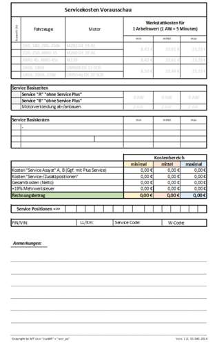

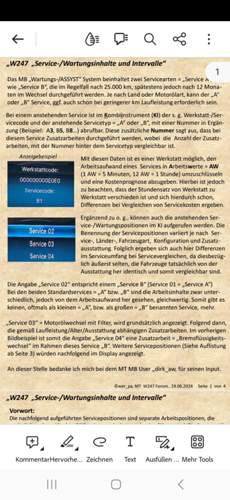

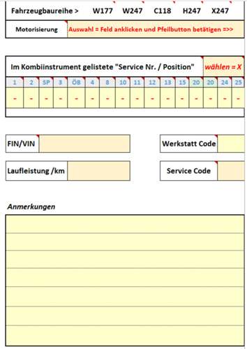

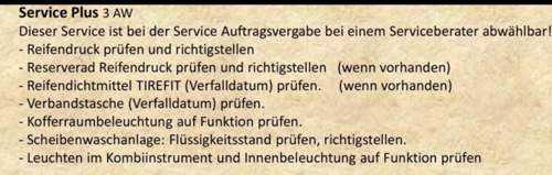

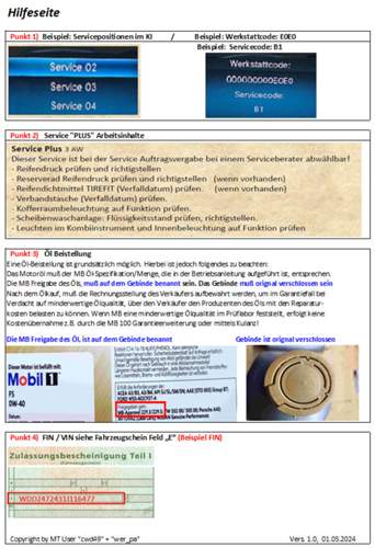

der MT User @cwd49 hat ein Excel Sheet erstellt, mit dem es möglich ist, die Servicekostenberechnung für Excel Nutzer leichter = automatisiert durchzuführen.Bezüglich der Auswahl der im KI gelisteten Servicepositionen mittels Maus (Bild 1), die Seitengestaltung für einen Ausdruck (Bild 2) und die Hilfeseite (Bild 3), wurden von mir ergänzt. Das Excel Sheet = "5 Servicekosten Vorausschau V1.0 01.05.2024" wurde dem Service Ordner beigefügt (Bild 4)
Mein Dank gilt an dieser Stelle dem User @cwd49, für sein Konzept und die sehr zeitintensive Arbeit um die Verknüpfungen/Verweise zu setzen, damit eine automatisierte Kostenberechnung möglich ist.

Der Umfang eines Services richtet sich nicht nur nach der Laufleistung und dem Alter des Fahrzeuges, oder dessen Art (Benziner, Diesel, Automatik, 4MATIC), sondern auch nach der vorhandenen Sonder-/Zusatzausstattung (Z. B. Panoramadach, Anhängerkupplung). Das "ASSYST PLUS" Servicesystem, berücksichtigt auch diese Besonderheiten, bei der Ausweisung = Listung abzuarbeitender Servicepositionen bei Durchführung des angezeigten = "A" oder "B" Service im KI.
Somit würde ich per PN:
- FIN
- Laufleistung
- Servicecode
- Werkstattcode (Alternativ die gelisteten Servicepositionen)
benötigen, um den tatsächlichen Serviceaufwand und die Servicekosten zu ermitteln.
Eine Kostenreduzierung durch den Fahrzeughalter, z. B. durch selbst beigestelltes Motoroel (Gemäß MB Spezifikation und in original verschlossenen Behältnissen), oder der Abwahl, des s. g. "ServicePlus" bei dem Serviceberater, ist möglich.
Die Beschreibung zur Ermittlung des Werkstattcodes und der Auflistung aller Servicepositionen, habe ich in meiner Cloud zum Download hinterlegt. Bei Interesse,
melde dich per PN.
wer_pa
