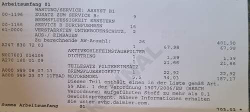

Wie versprochen die Rechnung
B200 7DCT 34167km incl AHK Progressive
Rechnung-seite
Rechnung-seite

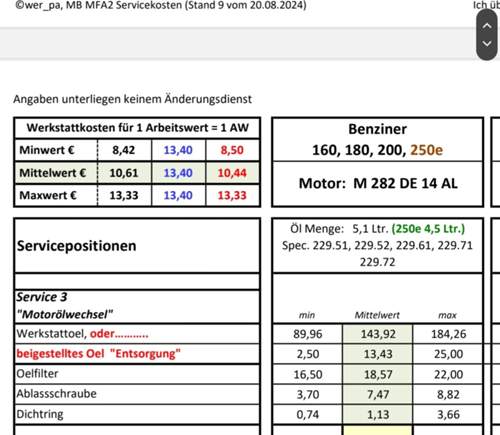

Anbei die Gegenbetrachtung
wer_pa
Da fällt meine Rechnung ja gewaltig aus dem Rahmen.
Da muss die Spalte "max" neu angepasst werden.
Oder mache ich einen Denkfehler?
@frathobo
Sorry, ich hatte zuvor das erste Bild doppelt gepostet.
Habe das Bild 2 (Ölkosten) neu eingepflegt, wodurch die Kostenangabe nun schlüssig ist.
wer_pa
