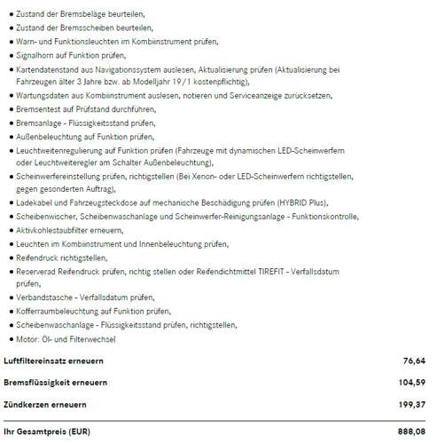

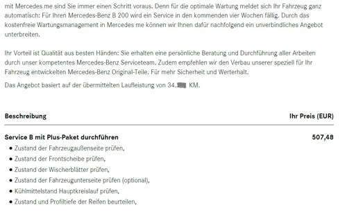

bei meinem B200 Bj 12/2019 7G steht der A7 Service an.
Könntet ihr mir sagen wieviel das ungefähr kosten wird sowie wieviel Öl ich bereitstellen muss?
1,3 Liter-Motor, da brauchst du 5 bis 6 Liter passendes Motoröl.
Zu den Kosten kann keiner ausser dem Freundlichen etwas verbindliches sagen da hier im Forum niemand weiss welche 7 Zusatzarbeiten nötig sind.
@JohnnyBe
...bei meinem B200 Bj 12/2019 7G steht der A7 Service an.
Ich habe Unterlagen, zur realistischen Kosteneinschätzung auf Basis der definierten Assyst Serviceinhalte und Auswertung bisher geposteter Servicerechnungen, erstellt und kann den aktuellen Linkverweis auf Anfrage per PN übermitteln.
Alternativ kann ich dir bei Mitteilung von spezifischen Fahrzeugdaten per PN, den Kostenaufwand ermitteln.
