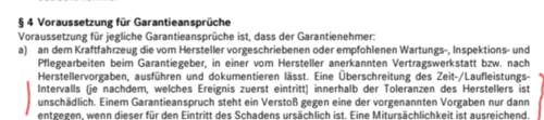

Verstehe ich es aus Bild 2 richtig, dass das Getriebeöl bei meinem GLA 200 alle 3 Jahre gewechselt werde muss, bei einem GLA 200 4M nur alle 125000km, was bei meiner Fahrleistung nach alle 15(!) Jahre anstünde?
Das klingt für mich als Laien unplausibel...
Gruss,
Tim
@TimFranke
Bei dem GLA 180/200 wird der Getriebetyp 700.42 verbaut. Bei den anderen Fahrzeugvarianten (= ab 200 4 Matic) wird ein anderes/stärkeres Getriebe = 724.0 bzw. 724.1 verbaut.
Den Link zu den Service- und Kostenunterlagen, habe ich dir per PN zugeschickt.
