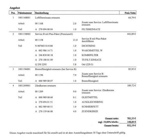

Service B5 3E0H
Habe mir einen Kostenvoranschlag eingeholt.
715€ Brutto und das bei selbst mitgebrachtem Öl. Heißt ich komme auf 850€ Netto für einen Luftfilter, Pollenfilter, Bremsflüssigkeit und Zündkerzen. Ölfilter und Dichtung mal nicht bedacht. Ja klar...Service A hat mich letztes Jahr 150€ gekostet und der B5 850€ für 2 Filter Zündkerzen und Bremsflüssigkeit.

Kostenvoranschlag für einen B5-Service inkl. Plus Paket, mit Öl-, Bremsflüssigkeit-, Luftfilter- und Zündkerzenwechsel, (CLA 180 SB BJ 16)
Service-b5
Das ist einfach nur krass, was Mercedes für die Inspektionen verlangt... :-(((
