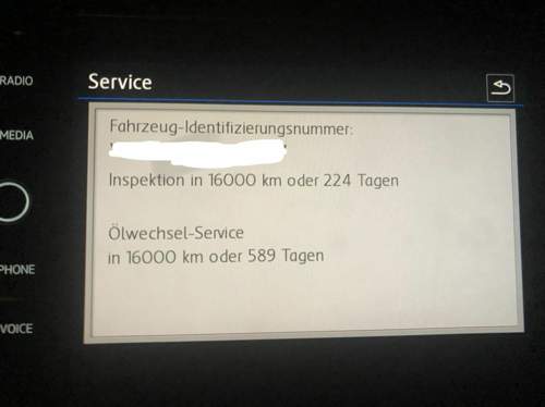

@greg_B5 schrieb am 12. Dezember 2018 um 16:21:38 Uhr:
nene 😉
Sag mal bitte Bescheid, was die Werkstatt dazu sagt, finde ich mal spannend. Normal ist das ja nicht. Normalerweise steht dort ja nach einem getätigten Servicetermin ja eine Zeit <=1 Jahr. So, wie z. B. bei mir, siehe Anhang
Serviceintervall
Auto ist heute beim Freundlichen, wegen der Panobeleuchtung, und da habe ich auch das mit dem Inspektionsintervall angesprochen, er meinte das ist alles richtig... 30tkm oder 2Jahre... ?
Auch nach mehrmaligem nachhaken meinte er das stimmt alles so

Nicht den Ölwechselservice mit dem JÄHRLICHEN Kundendienst verwechseln 😉
@chevie schrieb am 29. Oktober 2020 um 15:36:46 Uhr:
Wow, danke für die schnelle Antwort.
Das ist mir schon bewußt, dennoch frage ich mich, wozu soll der jährliche Kundendienst gut sein, (ausser das es ums Geldverdienen geht), wenn offensichtlich alles i.O. ist?
Der Tiguan ist lange aus der Garantie raus, und wenn irgent etwas defekt/kaputt/verschlissen wäre würde mir das garantiert ein Symbol auf dem Kombiinstrument anzeigen, bzw auf dem Multimediadisplay.
Ich will nicht über den Sinn oder Unsinn debattieren....mir geht es rein ums verstehen.
Edit: Interessantes Avatarbild^^
Der jährliche Kundendienst hilft entstehende Schäden oder Abnutzungen vorbeugend zu erkennen.
Dabei wird dann auch geprüft ob TPI‘s für das Fahrzeug vorliegen, also irgendwelche technischen Änderungen durchgeführt werden sollten.
Also geht es in erster Linie um Vorbeugung.
