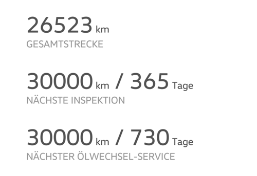

Hallo zusammen!
Mein Tiger 2.0 TSI, Bj 12.2016, war jetzt erstmals bei der Inspektion mit Ölwechsel gemäß Anzeige. Nun habe ich mir die Serviceanzeige angeschaut und bin ein wenig stutzig geworden. Demnach soll in 365 Tagen / 30.000 km schon die nächste Inspektion und in 460 Tagen / 18.900 km der nächste Ölwechsel erfolgen.
Ich dachte immer, das Inspektionsintervall liegt bei 2 Jahren analog zum Ölwechsel bei Nutzung des Longlife-Öls?
Viele Grüße!
@Bluebird145 schrieb am 9. Dezember 2018 um 13:16:04 Uhr:
die erste Inspektion ist nach 24 Monate / 30.000 km fällig, dann alle 12 Monate / 30.000 km.
Ölwechsel bleibt bei maximum 24 Monate / 30.000 km oder nach Anzeige da flexibel.
Schönen 2. Advent

Hier die aktuellen Intervalle nach dem heutigen Ölwechsel/Inspektion

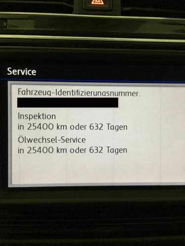

Hallo
mir ist aufgefallen, dass meine nächste Inspektion in 25400km oder 632 Tagen sein soll...
Erste Inspektion war vor 100Tagen
Wie kann das sein? Sollte das nicht 1Jahr sein?
Sicher, dass Du den richtigen Zähler betrachtet hast?
MMn bist Du beim Tage-Counter des Ölwechselintervalls hängen geblieben und hast nicht den Service-Counter betrachtet. 😉

nene 😉
Service
Da kann dann aber etwas nicht stimmen, wenn das die erste Inspektion nach zwei Jahren ab Auslieferung war.
Nach den ersten 3 Jahren ab Auslieferung wird lt. Insp.Plan die Bremsflüssigkeit gewechselt (und diese dann weiter im Rhythmus von zwei Jahren). Somit sollte das Insp.-Intervall (nicht Ölwechsel-Intervall bei LL) nach dem ersten Service auf einem Jahr stehen.
@fwcruiser schrieb am 12. Dezember 2018 um 16:30:42 Uhr:
denke auch.
Werde die Werkstatt mal kontaktieren.
danke!
