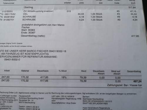

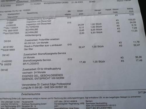

erste Inspektion 30000 km Tiguan Allspace 2.0 TDI 200ps. DSG 7 Gang, mit gelieferte Motoröl habe ich bezahlt 500 € bei freundlichen, ist das normale preis ?
Moin,
ist ja immer regional unterschiedlich, aber 500€ bei angeliefertem Motoröl finde ich „gefühlt“ am oberen Limit.
Allerdings wirst du mit 30.000km bei der ersten Inspektion vermutlich als „Vielfahrer“ eingestuft. Da könnten
vielleicht besondere Arbeiten im Rahmen der Wartung vorgeschrieben sein.
Was sagen denn die einzelnen Rechnungspositionen über die ausgeführten Arbeitsschritte aus?
Rechnungspositionen über die ausgeführten Arbeitsschritte aus:
Img-20231030-111407
Img-20231030-111424
Das Fahrzeug ist somit ein MJ21 (WVGZZZ5NZM.....), EZ 10.2021, beides auf der Rechnung abgelesen.
Die Serviceintervalle haben sich mit MJ21 in div. Positionen geändert. Z.B. der Bremsflüssigkeitswechsel und Wechsel des Haldex Öl (Allradkupplung) bereits nach zwei Jahren (und weiter so). Mit diesen Zusatzarbeiten passt das vom Umfang her lt. Rechnung.
(Bis MJ20 erster Bremsflüssigkeitswechsel nach 3 Jahren, dann alle 2 Jahre. Haldex Öl alle 3 Jahre).
Mir stellt sich die Frage, warum jemand 6 Wochen später den Rechnungsbetrag anzweifelt.
Die Fragestellung hatten wir schon öfter zu diesem Thema. Es läuft häufig auf die gleiche Antwort raus. Die Preisunterschiede landauf und landab sind teilweise sehr erheblich. Wenn man eine aussagekräftige Antwort möchte, dann sollte man in seiner Region verschiedene Händler zu den Kosten befragen und danach den Auftrag vergeben. Für die Frage hier wird der Münchener sagen, spottbillig und der Ammerländer aus Westerstede sagt Dir viel zu teuer. Erkenntnisgewinn zu der Frage gleich null.
