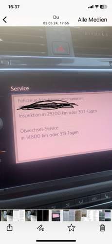

Wenn du ihn vor acht Wochen gekauft hast und jetzt 361 Tage angezeigt werden ist bereits LongLife eingestellt. Es gelten MAXIMAL zwei Jahre/30tkm.
Na ja, 2 Jahre sind bei mir 730 Tage.
Abzüglich 8 Wochen bleiben immer noch 674 Tage und nicht 361 Tage.
Glaube er hat recht Service war am 28.2 jetzt steht er bei 306 Tagen . Wenn Mann das rechnet musste er weit unter 300 Tagen sein komisch ist auch das vor paar Tagen waren die restlilometer bei 14800 und heute bei 14900 kann das sein wegen Kurzstrecke das er das immer neu berechnet ???
Das Bild habe ich am 2 mai gemacht
Das heute
Dann müsste ja doch der flexible eingestellt sein oder bin ich jetzt ganz verwirrt ??
Der von vw konnte mir dazu auch nichts sagen als ich ihm gefragt habe ob das Auto das berechnet sagte er weiß ich nicht normal wäre alle 2 Jahre Ölwechsel .was meint ihr ist jetzt flexible oder fest eingestellt ??
Die Bilder passen nicht zum fixen 15.000km/365Tage-Intervall.
Wenn Du nur Kurzstrecken fährst, reduziert sich die Reichweite bis zum nächsten Ölwechsel teilweise massiv - je nach Fahrprofil.
Der Serviceintervall ist einmalig 2 Jahre, danach immer jährlich.

Ja fahre inmoment nur Kurzstrecke . Ja der Meister hat davon nichts gehört das das Auto das immer neu berechnet meinte nur wir stellen den nächstes Jahr dann 1 Jahr weiter und fertig
Ist solches dem Meister neu (wird bei Longlife seit Jahrzehnten so gehandhabt)
